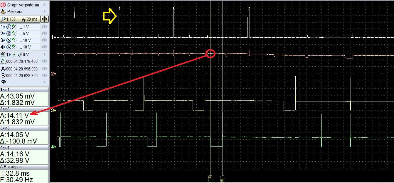

Момент остановки двигателя, после которого примерно понял куда копать. Ждал его около 3 часов.
1 канал - управление 1 ИКЗ.
2 канал - питание 1 ИКЗ.
3 канал - форсунка 1 Цил.
4 канал - форсунка 3 Цил.
Это сообщение отредактировал coon - 5.01.2024 - 15:12

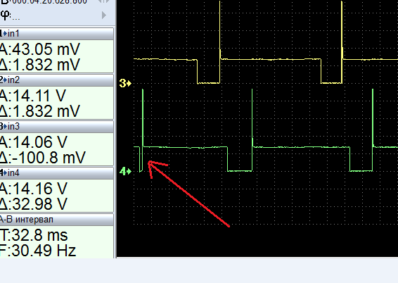

А не витканулась ли 4-я форсунка ? Напряжение как просело буд то бы в тот момент.
На гранте попадалась витканутая периодичеки.
Где увидел?
Дата 5.01.2024 - 18:11
После линии "В" чуть раСССтянуто изображение ? Поэтому (показалось)и подумал. 2-рой канал питание ИКЗ.

А так, по мелочи есть моменты. Вот только не могу точно увидеть по осцилке момент заглыхания мотора. Начало падения оборотов (В), если ориентироваться по напряжению питания ИКЗ ?
Дата 8.01.2024 - 16:23
Юра, это и есть момент заглыхания (весь кадр). Справа чуток не влез момент полной остановки.
Начало заглыхания вычислял по замедлению вращения КВ (по увеличению расстояний между импульсами).
Напряжение начинает просаживаться уже когда обороты заметно снизились.
А саму суть ты увидел. Только понял не правильно (я так думаю gruzin.gif ).
Чтобы увидеть этот кадр, запись продолжалась более 2,5 часов.
И потом ещё 4 с лишним часа, с подключенным осциллом к виновнику торжества. Но так и не дождался заглыхания, только 2 маленьких провальчика.

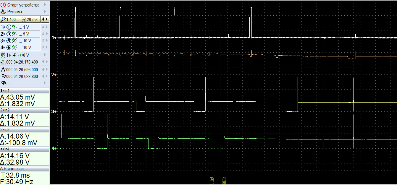

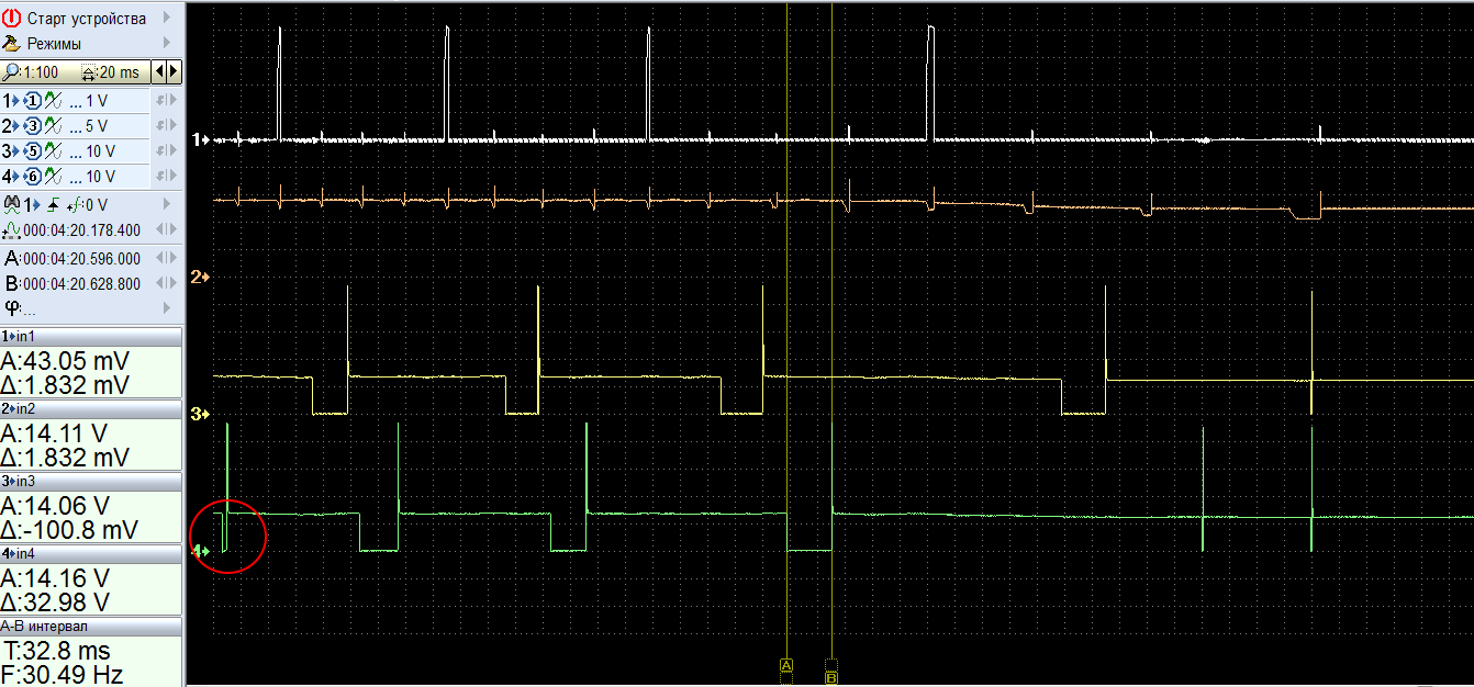

Начало впрыска в фазе 'рабочий ход' и конец в середине фазы выпуска по 1-му цилиндру. А третий фигачит в фазу впуска 1-го цилиндра. И что?
Дата 8.01.2024 - 17:38
Пожалуй только с этим соглашусь.
И с этим тоже
И что?
Да от фазы впрыска глохнуть не будет.
А "слона" не видно?
Дата 8.01.2024 - 21:36
Пропало управление 1й ИКЗ, "зеркало" вторички от других катушек видно на втором канале (питание ИКЗ). Питание ИКЗ равно бортовому, а на скрине 5 вольт.
Дата 9.01.2024 - 07:05
Юр, управление 1 ИКЗ не пропало. Просто последний импульс перед остановкой двигателя не влез в экран.
И так и не понял где ты 5 вольт увидел?
И на вопрос другого Юры. Замедление оборотов начинается примерно после импульса по жёлтой стрелке.

При самом первом взгляде странным показалось вот это, импульс форсы слишком короткий, худосочный. Потом подумал что мб это огрехи отображения, а не соответствие реальности.
Но и пропуск импульса в том же ряду ненормален, ненормальны последние пшики. При несанкционированном заглохании двигателя импульсы форсов растягиваются, хотя допускаю что последний момент зависит от логики работы конкретного эбу, его схемотехники.
