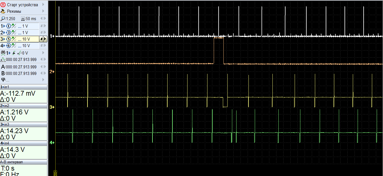

Всё понял, Паша. Я то выше глядел, а там наверное уровни на клетку. Не ориентируюсь в Постолографе. diatel.gif
Дата 9.01.2024 - 13:15
Цитата (hash @ 9.01.2024 - 12:40)
При самом первом взгляде странным показалось вот это, импульс форсы слишком короткий, худосочный. Потом подумал что мб это огрехи отображения, а не соответствие реальности.
Я так думаю, Юрий Васильевич так-же подумал.
Как-раз этот импульс нормальный. Тут дело в масштабировании.
Вот более полная картина.

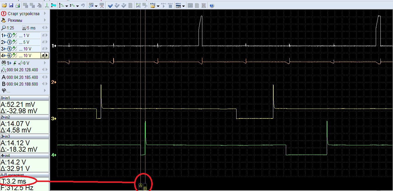

А вот более привычный масштаб. Здесь в кадре почти 4 оборота КВ.
Длительность импульса, который смущает Юрия Васильевича и Андрея Сергеевича - 3,2 мс.

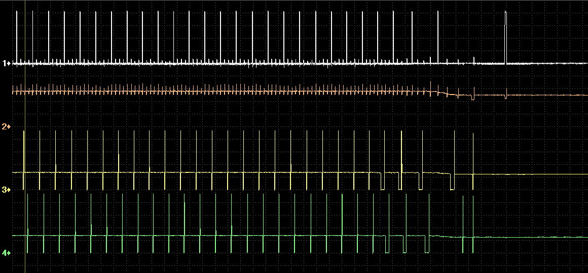

Но и пропуск импульса в том же ряду ненормален, ненормальны последние пшики.
Признаться тоже не понял почему такие короткие и по 2.
Но это не причина, а её последствия.

Паша, вот ты мастер загадок))). Конечно видя всю картинку угадали бы сразу. laugh.gif время впрыска 16- 17 мс, заливает, глохнет, соответственно запах бензина. Драйвер форсунок приговорил ?
Цитата (coon)
А саму суть ты увидел. Только понял не правильно (я так думаю gruzin.gif ).
Ах вот оно что. Имульсы на форсы через чур длинные. Драйвер форсунок я бы не приговаривал. Он исполнитель. Надо выходить на заказчика сего преступления.
Дата 10.01.2024 - 07:19

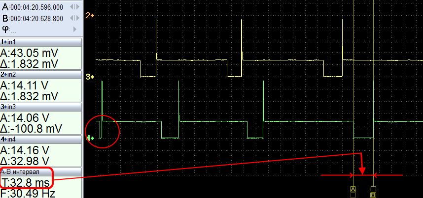

В натуре, "слон", сектор А-В имеет длительность 32.8мсек, и идущие перед ним не намного меньше, а они, как ты показал желтой стрелкой, были в том числе и до момента начала останова двигателя.
Как вариант, эбу будет увеличивать длительность впрыска при понижении его питания, но по скрину это не наблюдается до момента начала останова, если опираться на величину питания ИКЗ. Первоисточник пока не вижу smile.gif
Дата 10.01.2024 - 07:32
А я не понял, хотя гляжу туда же rolleyes.gif Что означают в левом верхнем углу цифры, если не вольтаж на клетку? Вот это:
1
5
10
10
Если верить этим цифрам, то питание ИКЗ 4 вольта, а по срезу "А" ниже указывается 14,11в. Чему верить?

Дата 10.01.2024 - 12:51
Глазам верить, Андрей.
Всё правильно ты понял.
1 - 1 вольт на деление это первый канал.
5 - 5 вольт на деление - 2 канал. И т.д.
Питание ИКЗ второй канал. От линии нуля (2 со стрелочкой) без малого 3 клетки по 5 вольт.
Как всегда.
Чем ближе подбираемся к проблеме, тем реже она проявляется.
За полдня записи, так и не дождался заглыхания мотора. Только примерно в середине записи 2 раза немного дёрнулся.
Вот один из этих моментов. При этом обороты просели приблизительно на 150.
1 канал - управление ИКЗ.
2 канал - напряжение на ДТОЖ.
3 канал - форсунка 1 цил.
4 канал - форсунка 3 цил.
Дата 10.01.2024 - 15:13
ДТОЖ на короткий промежуток прыгает до 5 в, провоцирует увеличить время впрыска 1й форсунки , как будто ДТОЖ - 50С видит .3я форсунка икнула аж подряд два раза))).
Дата 10.01.2024 - 16:20
Масса на ДВС как поживает? Или таки ДТОЖ закрестим, чтоб другим не повадно было. И хде ашипка по ДТОЖ. Это ж практически обрыв.
Дата 10.01.2024 - 16:29
На данном кадре ДТОЖ прыгнул на 68,4 мсек. Когда дольше, тогда на всех форсунках увеличивается время впрыска.
После того как подключил один из щупов ко второму выводу ДТОЖ, глюка так и не дождался.
Но на плохой контакт как-то не похоже. Нет дребезга. Слишком уж прямоугольный импульс получается.
ДТОЖ на них частенько косячат. Но чтоб так....
ИМХО. А ошибки нет, потому-что не хватает времени для её фиксации.
Это сообщение отредактировал coon - 10.01.2024 - 16:30
