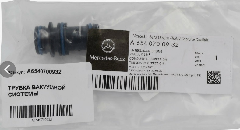

Есть у кого подсмотреть,, где этот клапан стоит??? Я уже 2 день лажу и не вижу,что еще надо разобрать??? Что бы увидеть от куда растет этот гребаный вакуум и этот клапан A6540700932 Выглядит он вот так

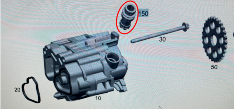

Я так понимаю, об этом клапане (150) речь ?
Дата 24.01.2024 - 16:33
да это о нем речь

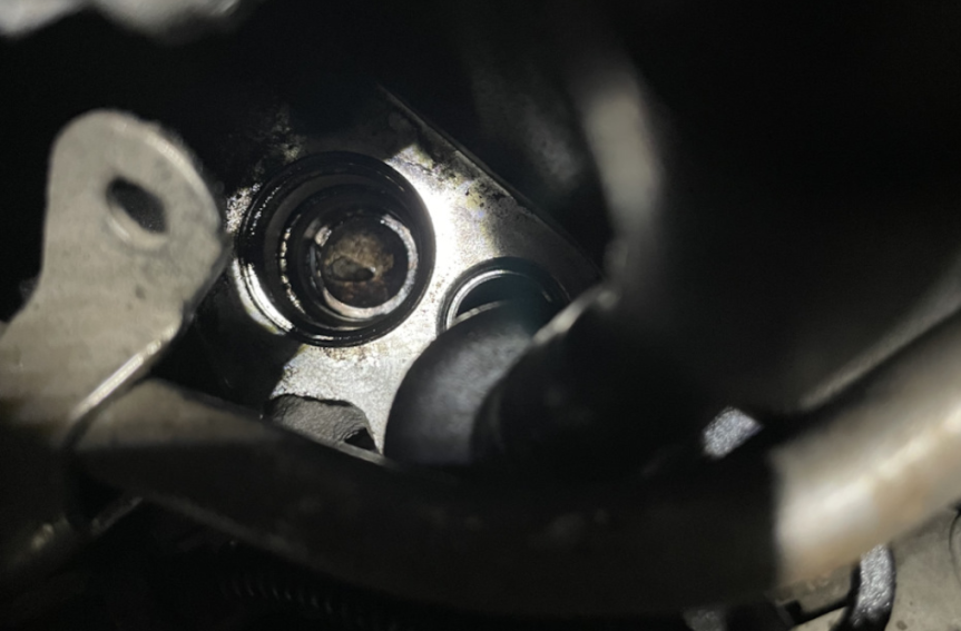

Дата 5.02.2024 - 17:17
Цитата (submehanic @ 24.01.2024 - 17:49)
Чел как-то без поддоноа вынул этот клапан из тандема
Сказать честно,,, комасутра еще таких поз и растяжек не видела.. Сделано, думаю забудем про эту проблему,, завод догадался из-за чего проблемы и новый клапан доработан, в него установили сетчатый фильтр,, мой же был забит ошметками резины от мембран клапанов управления,, в связи с тем что ошибок по егр у не было, будем считать что замена клапана управления турбиной и помпой будет достаточно...
