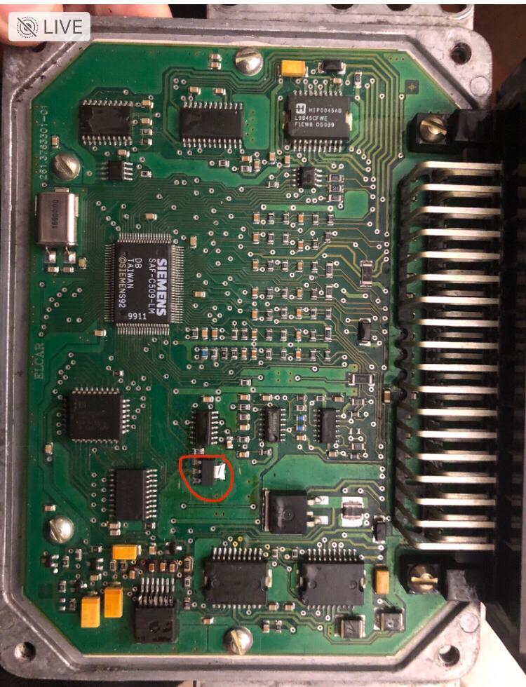

Второй раз выходит из строя чип 408202H.
Внешне остается целым, начинает выдавать пониженное напряжение. Двигатель ВАЗ 16 клапанов минуту после замены чипа работал корректно. После выхода из строя поднимает несколько обороты при нажатии газа глохнет.
Дело осложнено тем, что двигатель используется в в новом проекте и установлен на лодку. Лодка еще не спускалась на воду. Проводка стандартная ВАЗ собиралась хорошим специалистом. После проблемы я протестировал все пины ЭБУ. Все в порядке. Каждый кабель проводки прошел. Проблем не нашел. Приходящие специалисты тестировали, проблем тоже не нашли.
Очень надеюсь, что среди участников форума, найдется тот, кто даст какую то подсказку!

А что за чип? За что отвечает?
Сообщает МК уникальный идентификатор, если от программы управления такой запрос последует. При несовпадении идентификатора в ПО с идентификаторм чипа эбу функционировать не будет. Может применяться для привязки коммерческого ПО к конкретному эбу, в серийном (заводском) ПО этот опрос у Я5 не проводится, поэтому эту микросхему со временем перестали устанавливать в эбу.

В чем выражается сгорание этой МС? Куда выдаёт пониженное напряжение?
Упоминание о ней удалось найти только в темах о переделке Января в онлайн блок.
ИМХО: Внешние факторы на работоспособность данной микросхемы влиять не должны. Проблема внутри ЭБУ.

Цитата (hash @ 29.01.2024 - 06:08)
Возможно, товарищ уже решил проблему, а если нет, то предварительно стоило бы узнать что сделано, и какой дало результат, по советам данным в более ранней теме: https://www.ecusystems.ru/forum/viewtopic.php?t=1018
Да, на форуме ecusystems.ru получил совет полностью исключить эту схему. Якобы все будет работать без нее. Сейчас как раз еду подключить ЭБУ к компьютеру и посмотреть, что он покажет по выходным напряжениям со сломанной схемой и после ее удаления. Попробую без нее подключить к двигателю. Посмотрим, что покажет. Обязательно напишу о результате.

Ну что, чуда не получилось.
До удаления схемы 408202H подсоединили компьютер к ЭБУ. На ЭБУ подавалось 13,5 Вольт. На схему 408202H приходит 5 Вольт (так и должно быть). При этом на компьютере напряжение борт сети показывает 9,4 Вольта (такого не должно быть).
Выпаяли схему 408202H. Напряжение бортсети на компьютере не изменилось.
Соответственно без этой схемы ЭБУ тоже работать не будет.
Новой схемы 408202Н пока не нашел. Да и ставить ее снова нет смысла, пока не понятна причина выхода ее из строя.
Может конечно ее надо как то программно запустить в работу, но ранее после установки новой, этого не понадобилось делать.
Проблема не решена. Кто то говорит, что из-за проводки сгорать не может. В то же время в ЭБУ больше нет нарушений.
Хоть всю проводку с ЭБУ менять.

ЭБУ не утопленник?

Цитата (coon @ 29.01.2024 - 21:08)
ЭБУ не утопленник?
Сложно сказать, Внутри был как новый. Схема чистая блестящая. Болтики крышки выкручивал с нагрузкой и их кончики были покрыты красным фиксатором резьбы. Как с завода вроде. Покупал с рук.
Хотя есть те, кто советует поменять блок целиком. Т.е. вроде как извне ничего не могло вывести эту схему из работы.
