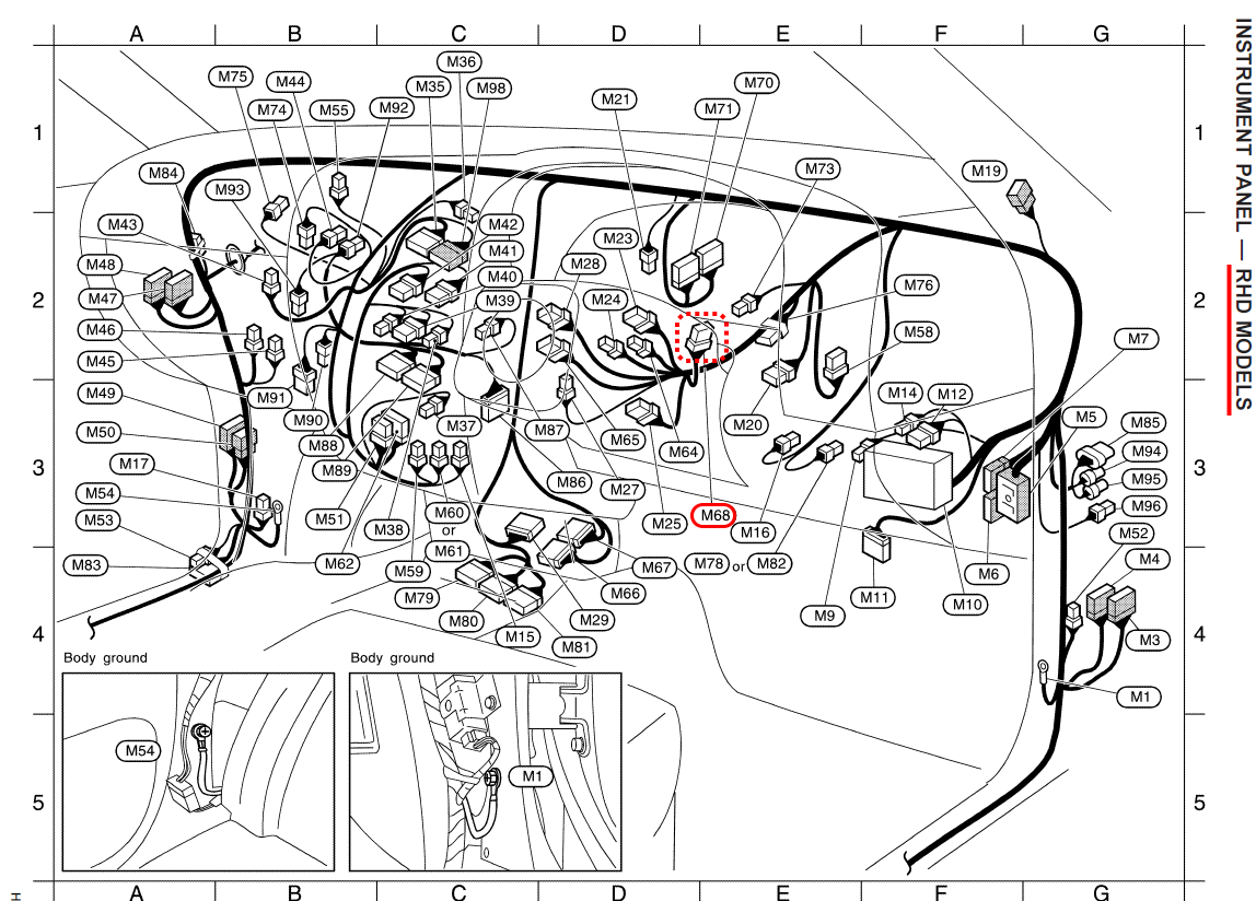

Добрый день господа- пните в нужную сторону- где находиться этот блок NATS - мобиль праворульный.

По схеме блок отдельно стоит вот и забуксовал. Посмотрю ышо.

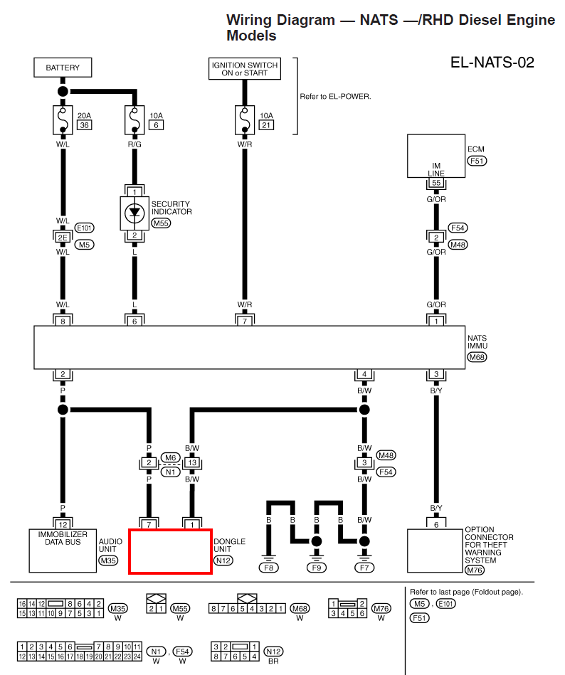

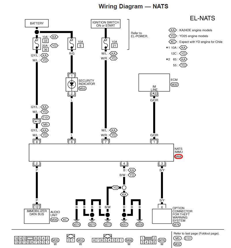

В Кармине есть три схемы- но не одна не подходит NATS 01. NATS02 NATS 03 вопрос есть 04 схема? Мобиль с Англии я так понимаю- редкий динозавр.

Там схем штук шесть. Менялись чуть не каждый год.

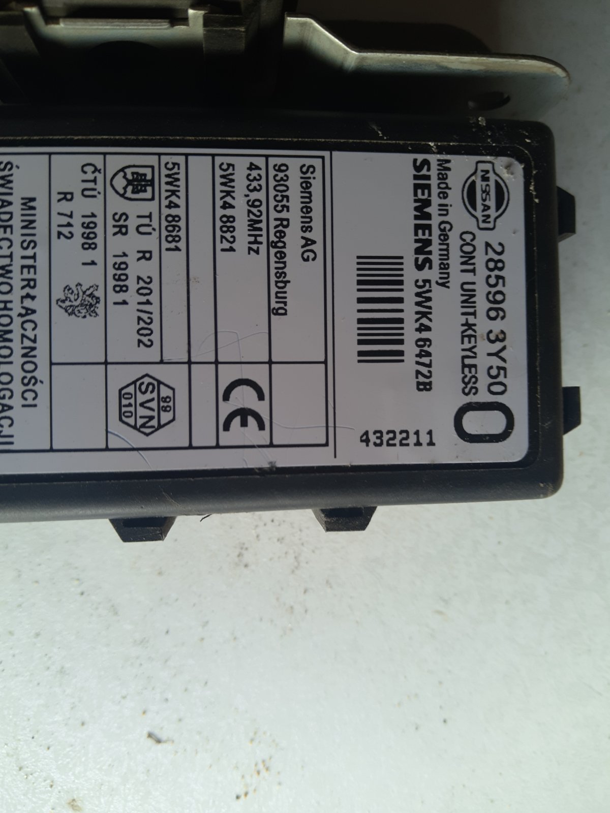

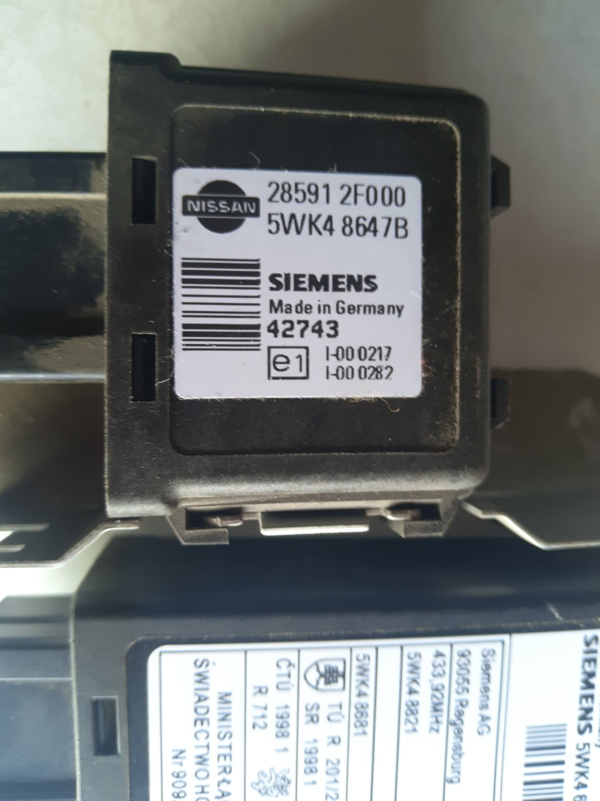

Уважаемый Юрий - привет. Спасибо за инфу. Коробочку вот такая- но на неё только два провода подходит.

Вторая вот такая. Симптом такой . мобиль не заводиться - светодиод не моргает- радио канал не работает.

Первую коробку нашёл над приборкой под пластиковым козырьком.
Дата 31.01.2024 - 12:31
Первая - ИММО, либо часть его - Dongle Unit.
Вторая - блок управления ЦЗ.

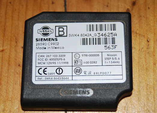

Дата 31.01.2024 - 12:50
Нашёл, что этот кусок (Dongle Unit) привешивали только на косоруких эуропейцев. Как пишет "to improve its anti-theft performance" - для улучшения противоугонных характеристик, прям как ты любишь laugh.gif
