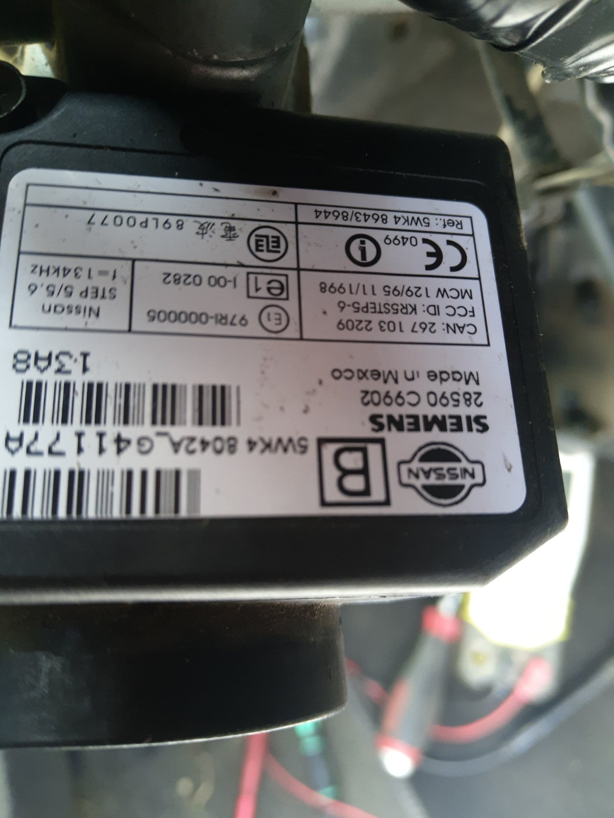

И эта на руле.

прям как ты любишь laugh.gif Вот ты умеешь обнадежить))

Это основной ИММО.
С буржуйского сервиса:
"Dongle Unit (Блок ключа).
Для дальнейшего повышения защиты от физического нападения на блок управления иммобилайзером и антенный усилитель в некоторые модели встроен третий блок, известный как блок ключа (Dongle Unit) . Этот блок предотвращает возможную кражу путем замены блока управления двигателем, IMMU и ECCS. Блок ключа устанавливается в труднодоступном месте и подключается параллельно радио. Когда новый IMMU устанавливается впервые, он опрашивает ключ, чтобы определить его идентификационный код. При получении идентификационного кода IMMU сохраняет его в своей памяти. Попав в память IMMU, этот код невозможно сбросить. Когда зажигание включено, IMMU отправляет запрос идентификатора на блок ключа (Dongle Unit). При получении этого запроса блок ключа отправляет свой идентификационный сигнал обратно в IMMU, чтобы он мог проверить идентификатор ключа. Если сигнал идентификатора блока ключа не совпадает с сигналом в памяти IMMU (например, если IMMU и ECM заменены), запуск двигателя невозможен."
