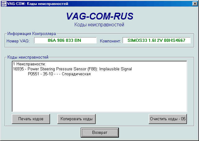

> Bora 2003г. Bfq (simos)
Дата 25.05.2006 - 04:45
По этой модели нет инфы в Аутодате. Машина куплена у оф. дилера в Волгограде, коробка ручная. Интересно, что днем раньше была Bora 2000г. (Motronic) с АКПП, и её помимо VAG-программ взял и OBDtool, а эта берется только vagовскими.
Жалоба на подскок оборотов до 1500 при холодном пуске (при +20гр. окружающего воздуха), или на не полностью остывшем двигателе. Обороты спадают до нормы после удара по педальке. Такое поведение отсутствовало еще совсем недавно - при более низких температурах за бортом.
На горячем пуске все нормально.
Субьективно при осмотре зацепиться не за что, движок работает отлично. Присутствует одна ошибка, но мне кажется что к неисправности она отношения не имеет.
Кто богат инфой или опытом по BFQ?
sdl2000
Дата 25.05.2006 - 08:09
Смотри мой пост про Каризму. Имхо то же самое!
Датчик давления на гидроусилителе.
Во всяком случае, у меня в АДС-2000 этот параметр обзывался как Power Steer
