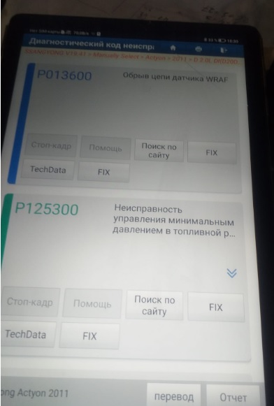

Из ошибок сейчас только эти:
Дата 2.04.2024 - 19:23

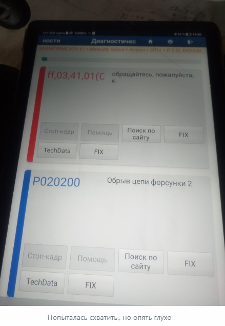

И эти:
Верхняя начела свое существование с момента возвращения авто на шнурке после того как стуканул мотор...
Но авто от меня уехало без проблем и человек дорвавшись проехал на ней примерно км так под 60, судя по маршруту... (заклинил маслонасос)
Когда то давным давно был кайрон с 2.0 дизелем,,, там мотор помыли и больше не запустили, потом раз пять зарежали АКБ и опять не запустили, работал ДВС только с полировки,,, А из ошибок вот такой голимотьи не понятной была целая куча после каждой прокрутки и стирания и повторно,,, А тут одна и остальные в адеквате,,, там одекватных ваще не было,, ff''XP-что и так далее обратитесь к СХчайю.. короче.. Но тогда был в Пензе диллер, и авто починили по словам клиента за 2 часа, и взяли с него не дорого (в цифрах,не знаю)) и клиент с довольной рожей полетел ее сразу в трейдин сдал и приехал на новой Лифан Х60...

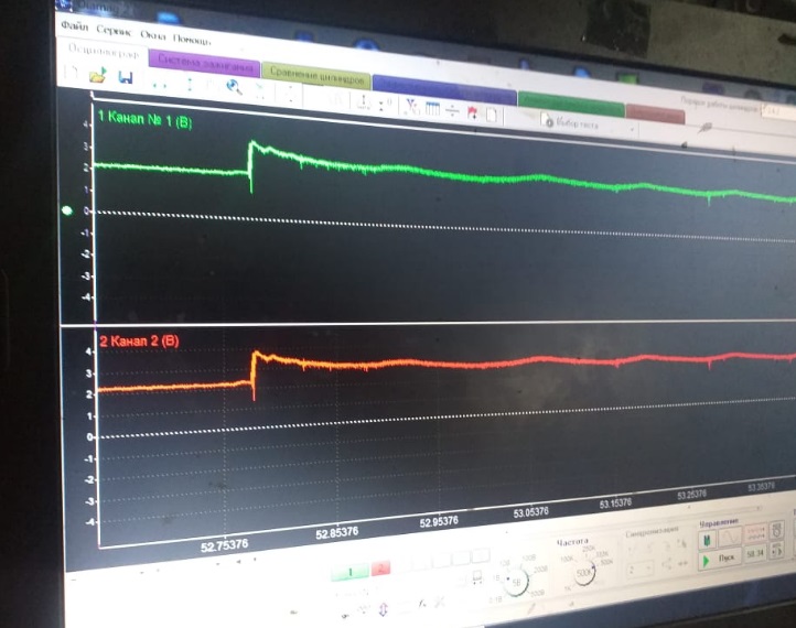

Такую билелерду обычно кажет, когда не верно выбран протокол диагностики.
Осцилки с форсунок бы глянуть. Лучше осциллограммы тока.
Обратка с форсунок есть. Попробуй подольше покрутить со снятыми и с одетыми разъёмами форсунок. И посмотри, будет разница по обратке?
Давление не должно отличаться от заданного более чем на 15 бар.
Дата 3.04.2024 - 13:34
Тут, для сравнения http://autodevice.ru/forum/index.php?showtopic=9311

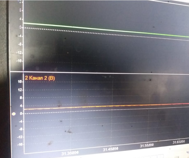

Дата 5.04.2024 - 13:02
А опорное напряжение с ЭБУ на форсунки должно быть в пределах 5 вольт??? Каким то чудесным образом ЭБУ должно видеть КЗ????
У меня вот только такое

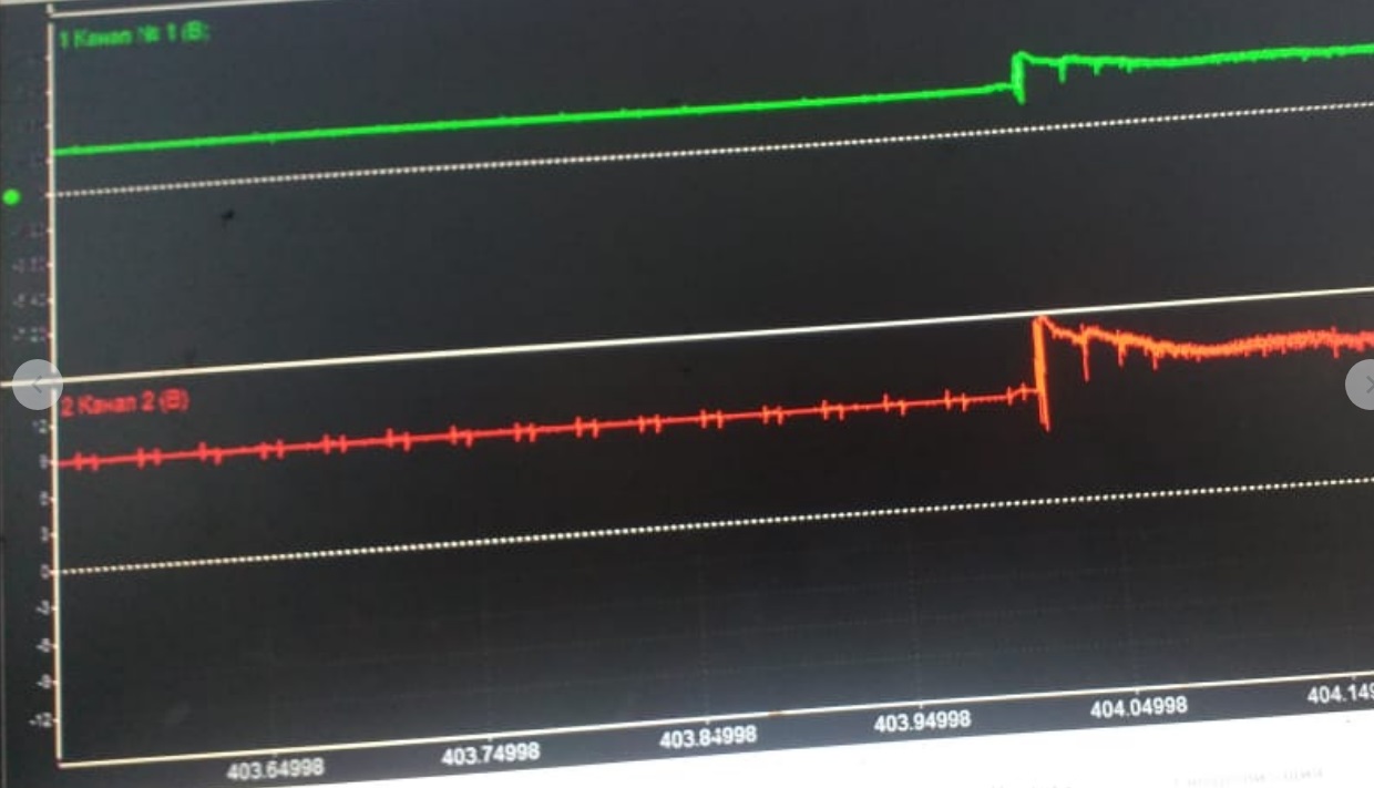

Дата 5.04.2024 - 14:34
Прокрутка стартером
Дата 5.04.2024 - 14:35
Иногда прокрутка вот такая, с чем связано ХЗ..

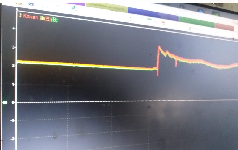

Дата 5.04.2024 - 14:36
В основном все вот так..
Дата 5.04.2024 - 14:43
Нет импульсов на форсунки.
