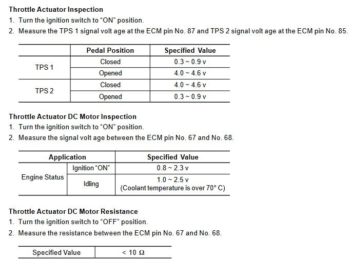

Дата 6.04.2024 - 11:28
Дроссель для мотора 2.3
posoh
