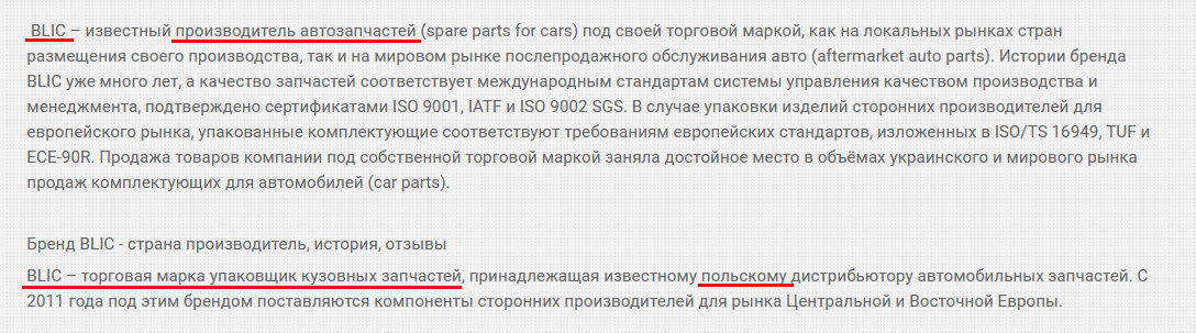

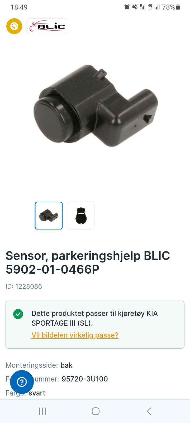

Подскажите пжл, это нормальная фирма? Планирую заменить все 4 сзади. Ориг номер вроде подходит. Качество нормальное или такое же как на алиекспресс?
Поляки. Кроме своего производства (Inter Cars) пакуют в свои коробки запчасти сторонних производителей.
