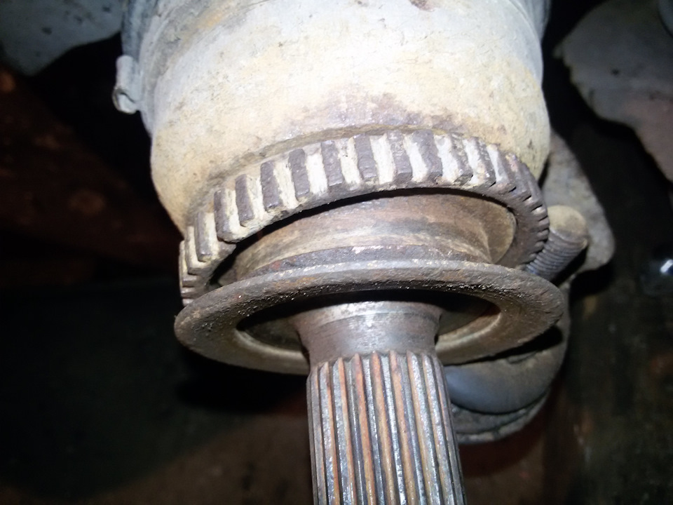

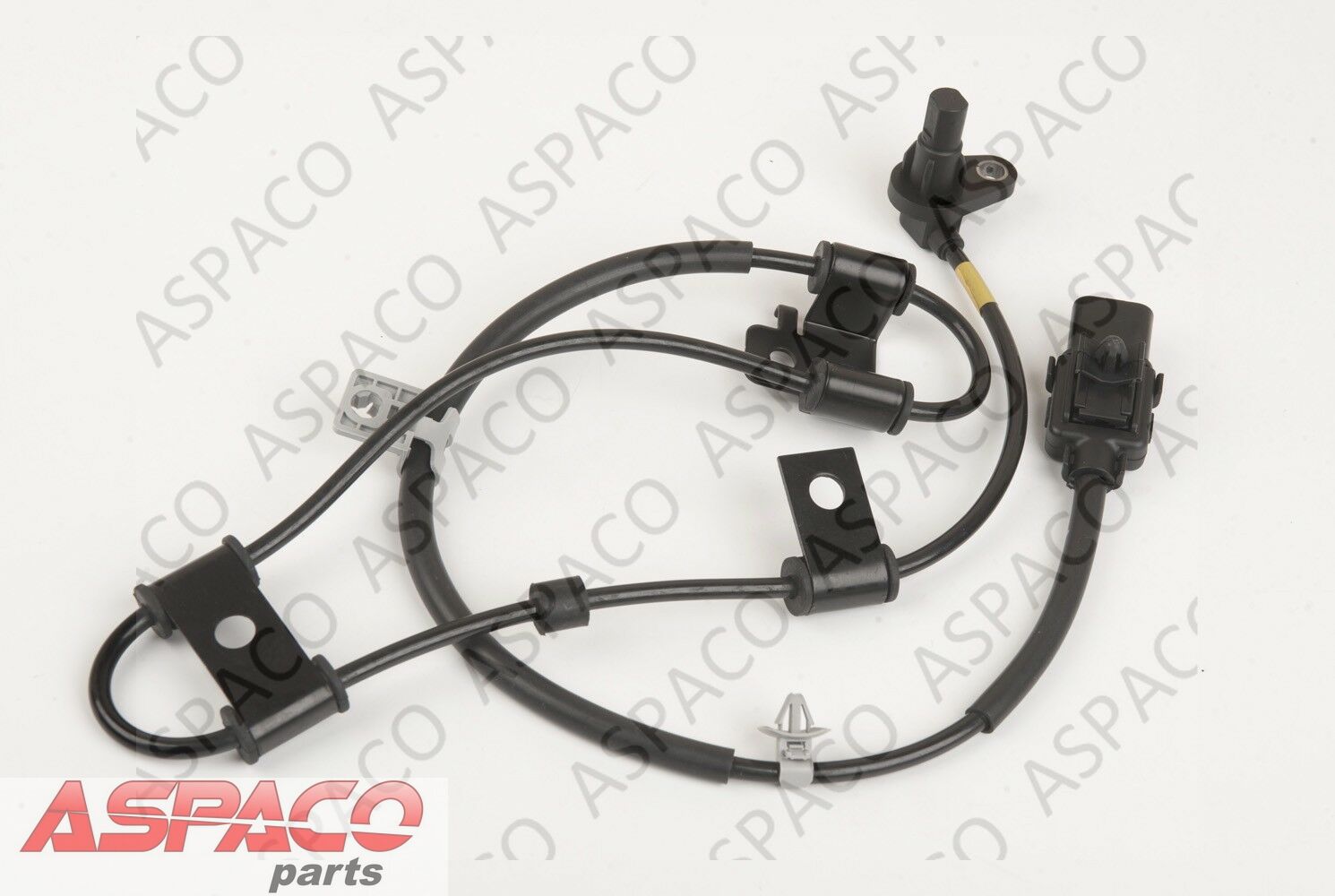

На авто установлен передний датчик внешне один в один как на фото с магазина, своего фото, к сожалению, нет. Какой тип устройства у этого датчика? Для пассивного (индуктивного) он слишком тонкий, значит активный полупроводниковый? Но почему тогда торец датчика смотрит на зубчатое кольцо, типа вазовский шкив коленвала в миниатюре, которое я вижу, ведь активные датчики считывают вращение магнита(ов) которые недоступны взгляду, соответственно и торец датчика должен был быть утоплен в ступицу, а тут не так, датчик как на ладони. Кстати, задние датчики abs утоплены, а передние нет.

Датчики токовые - MRE. Штатно читают с магнитного кольца (как в задних колёсах). Но по схеме все подключены одинаково. Да и схему проверки дают от гребёнки unsure.gif

По внешнему виду не определить. На некоторых моделях ставились и те те. Например Chevrolet Epica до 2010 г ставились индуктивные, после токовые. Внешне одинаковые. На Мерсе попадался установленный датчик "не той системы".

А у меня кольцо зубчатое, сидит на ШРУСе. Тут, либо токовый может выдавать импульсы и без магнитов на кольце, либо зубья магнитные unsure.gif
Поначалу, увидев зубья, решил что датчик индуктивный, датчик не прозванивается. Но впал в ах... когда и новый датчик точно также не прозванивался. Ведь токовые не должны прозваниваться омметром ни в каком направлении?

Это двухпроводный датчик Холла.
