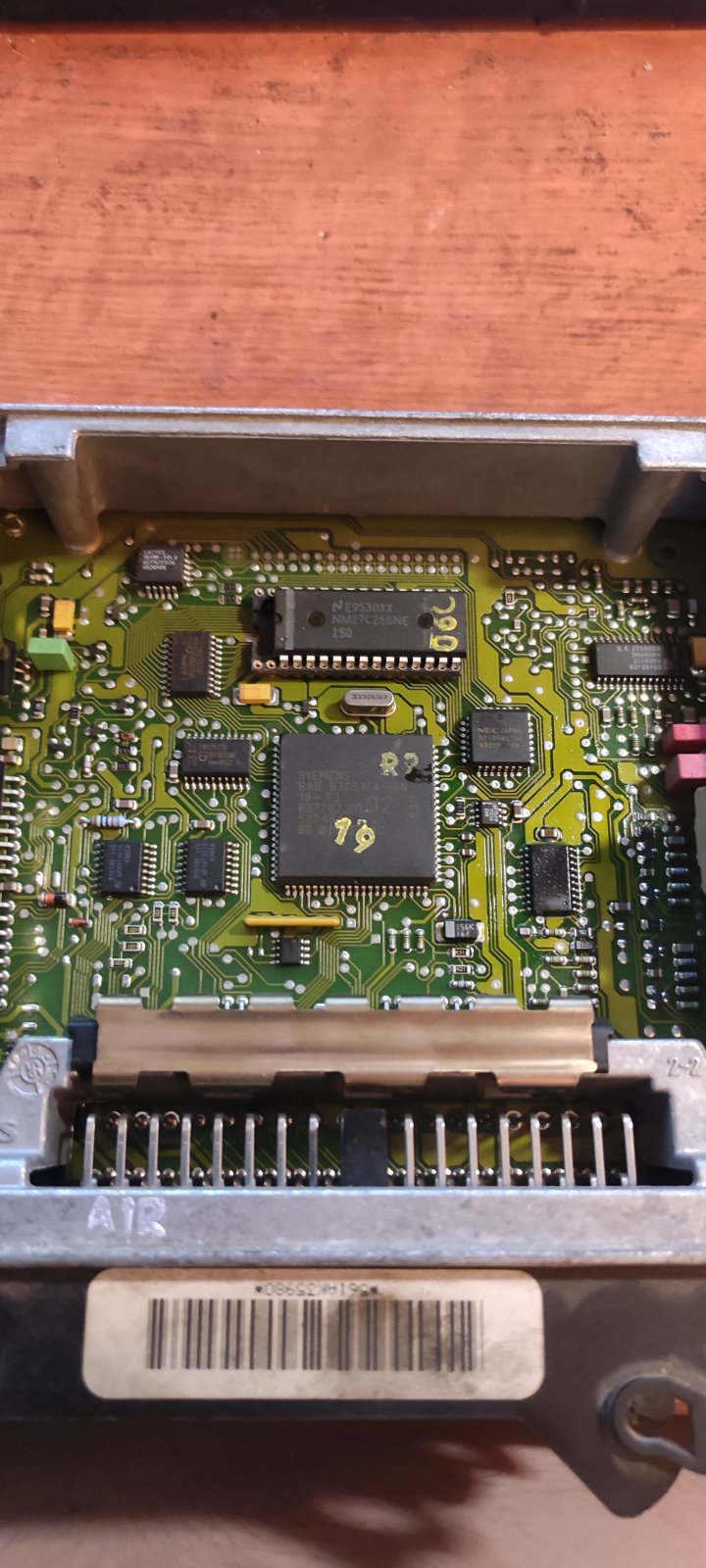

нет там AM29F010
gora6666
Дата 25.05.2024 - 15:23
гродно
Сообщений: 629
Пользователь №: 19297
На форуме с: 7.01.2011
(20%) X----
вот
Дата 25.05.2024 - 20:32
27C256 есть.
https://carmasters.org/topic/16818-opel-vec...20xev-95%D0%B3/
У меня нет прав для скачивания.
Можно по подобию сделать.

Дата 25.05.2024 - 20:56
гродно
Сообщений: 629
(20%) X----
да..с нее считать и скинуть?
Дата 26.05.2024 - 08:04
Может есть у кого то доступ к скачиванию с кармастера, почитайте посты, там еще что то за отдельно стоящий блок.
Ну или прочитайте, там видно будет.

вот с этой микры файлик

Цитата (coon @ 25.05.2024 - 21:32)
27C256 есть.
может есть у кого доступ?скиньте сюда если можно
Дата 26.05.2024 - 12:49
Это?
Присоединённый файл  bez_immo_ok..bin
