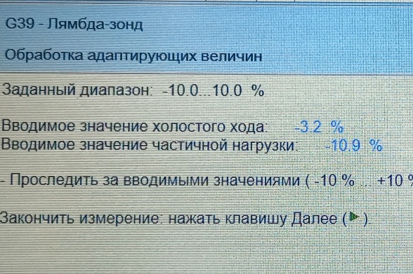

Это одна из проблем. Блок древний. ОДИС вообще не хочет выдавать на нём измеряемые величины. Чтобы посмотреть их Васей диагностом, нужно знать адрес группы.
Вообще ОДИС в ведомом поиске показал такие коррекции. Судя по всему они выходят за допуски.

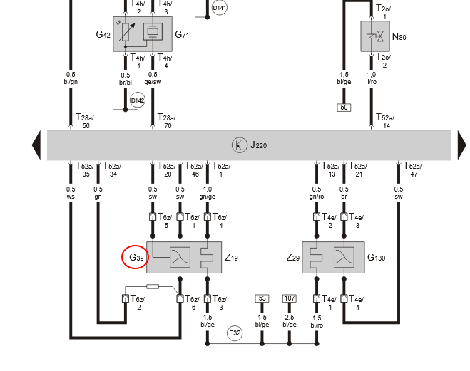

Если ничего не путаю, когда подключался Васей, триггерное значение ДК1 было в районе 1.5 вольта. Может по запарке не туда посмотрел. Но, ведь широкополосник должен выдавать в диагностику ту же самую синусоиду 0.2-0.8...?
Либо я не дождался пока он начнёт работать. Либо он не то показывает, либо что-то заливает систему.

Нет, не всегда. В широкополосной лямбде исходящий сигнал ток. А дальше зависит о того, как ЭБУ его передаст в сканер (т.е. преобразует в напряжение или нет) и далее от самого сканера, который тоже может преобразовывать, а может нет.
Для примера, старый Launch-X431 по VAGам по одной и той же лямбде в группах параметров показывал ток, а по OBD-протоколу - напряжение.
