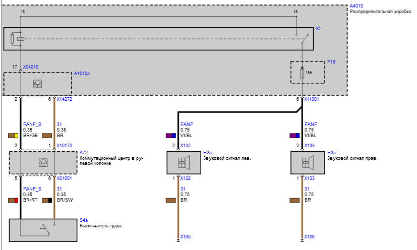

Доброго дня! Нужна помощь. приобрел авто. нет сигнала (клаксон), предохранитель целый, дудка рабочая. Не горит лампа (галоген н1) дальнего - левая фара (лампа исправна), правый дальний работает. Не найду где вообще предохранители и реле именно на освещение (ближний , дальний). Заранее спасибо.

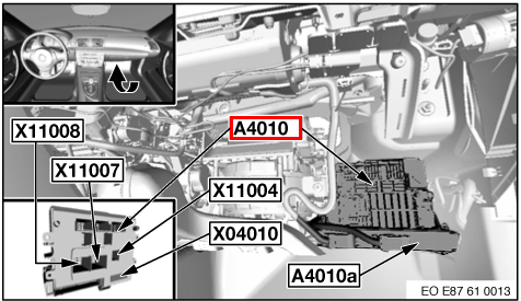

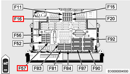

Клаксонов должно быть два. За работу отвечает реле К2 и предохранитель F16 (15A), на некоторых годах выпуска F57. Все живут в блоке А4010.

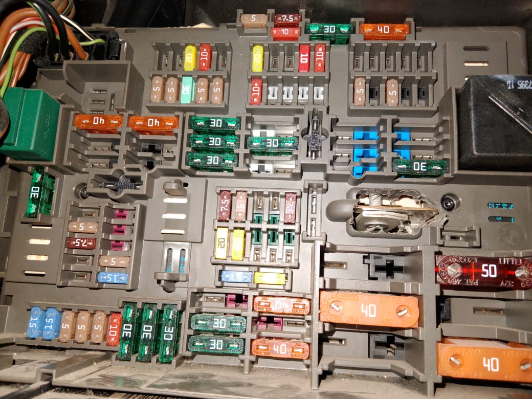

За информацию спасибо. За бардачком блок точно такой же. Бумажки с номерами предов нет. 16_й выделил
Клаксон только один - справа (под фарой). Так понимаю должны работать только в паре?

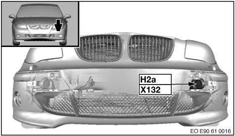

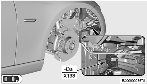

Дата 12.06.2024 - 00:06
левый
правый

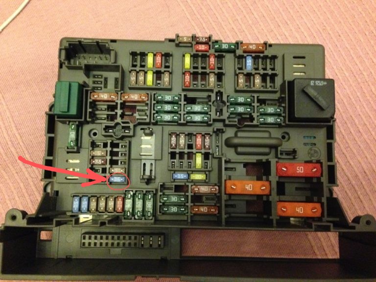

Фото прямо с машины. Проверил оба пр-ля - целые. На сигнал полагаю все таки синий 15А.
При нажатии на руле не слышно, чтобы реле щелкало.
А если подать + (для проверки) на предохранитель, или лучше не надо?

Что сделано. Подключил +- к свободному штекеру (где нет дудки, слева) , правая дудит. Уже хорошо. Прозвонил мультом от предохранителя (синий 15А) до + штекера (дудку предварительно отключил) - звонится. Тоже хорошо. Значит нет питания на реле (его я так и не нашел). может когда то подушка выстреливала и в руле причина...

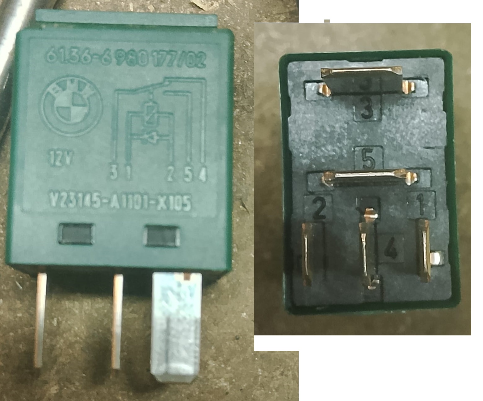

Слева зелёное разве не оно ?
Вытащите его из гнезда, прозвоните ногу на F16.

Это реле эл двигателя стеклоочистителей. Которые перестали работать, предохранитель?

Заменил пред 30А (под зеленым реле), дворники работают.
Это само реле

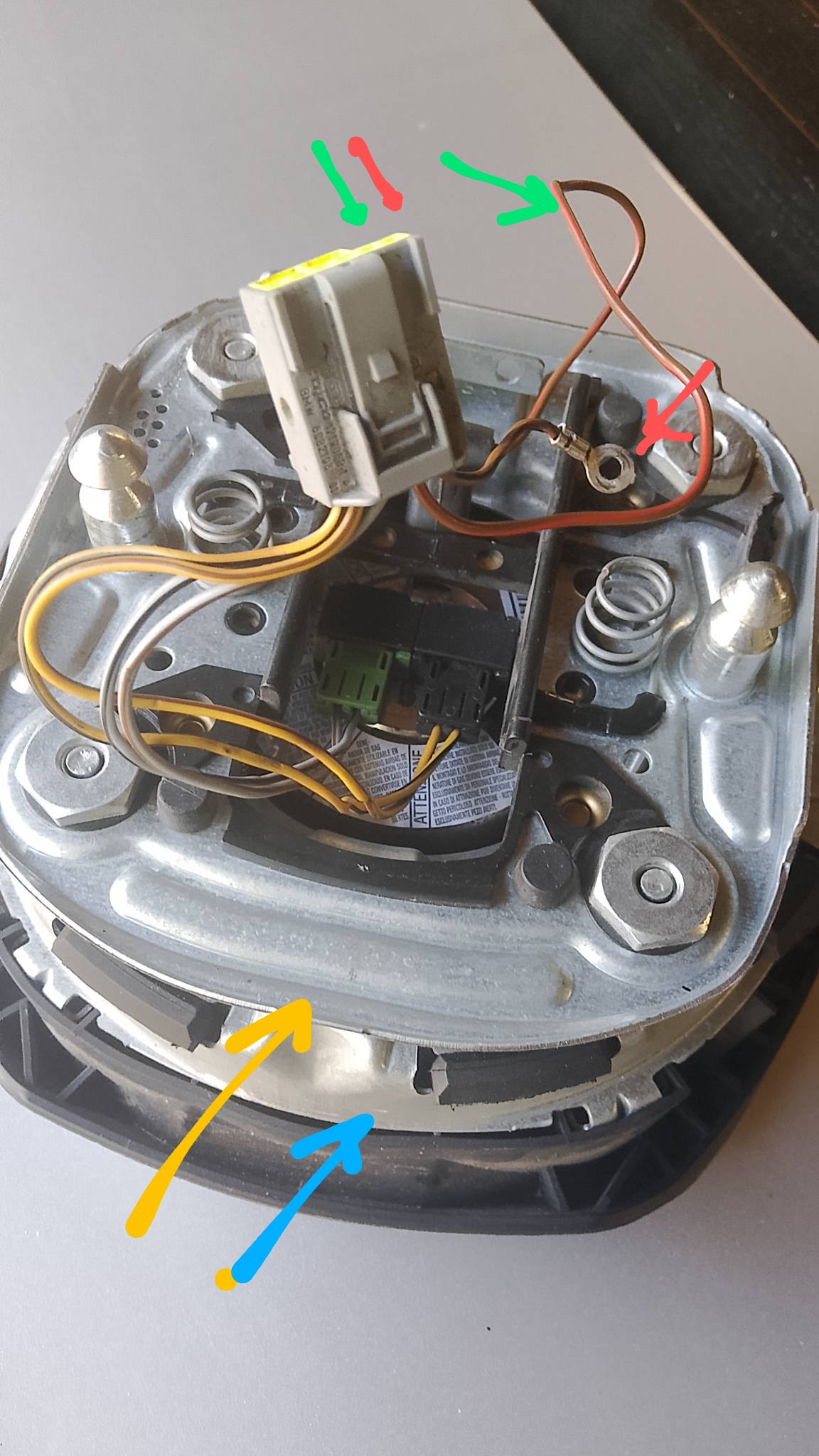

Доброго дня! По сигналу: снял подушку, непонятно куда крепится клемма (красная стрелка), была зацеплена на пружину. Так понимаю на сигнал идет провод (зеленая стрелка). При нажатии на клаксон этот провод звонится на нижнюю пластину (синяя стрелка), а на верхнюю не звонится (желтая стрелка).
Также снял шлейф, подключил к снятой подушке, и на выходе шлейфа две ножки звонятся на провода (зеленая и красная стрелки). Получается цепь сигнала по шлейфу целая. Вопрос: куда все таки должна быть подключена круглая клемма (красная стрелка), и должны ли замыкаться пластины между собой (желтая и синяя стрелка) при нажатии на клаксон.
