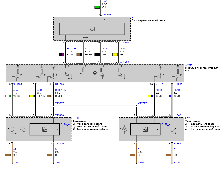

По дальнему: может ли блок не включать лампу, если ее сопротивление изменится?

. дело в сути самой лампы... Если поставить не то что заложено заводом... то блок может и pop.gif стать по линии этой лампы...

Вы же утверждаете, что лампа исправна blink.gif Пробовали поменять местами ?

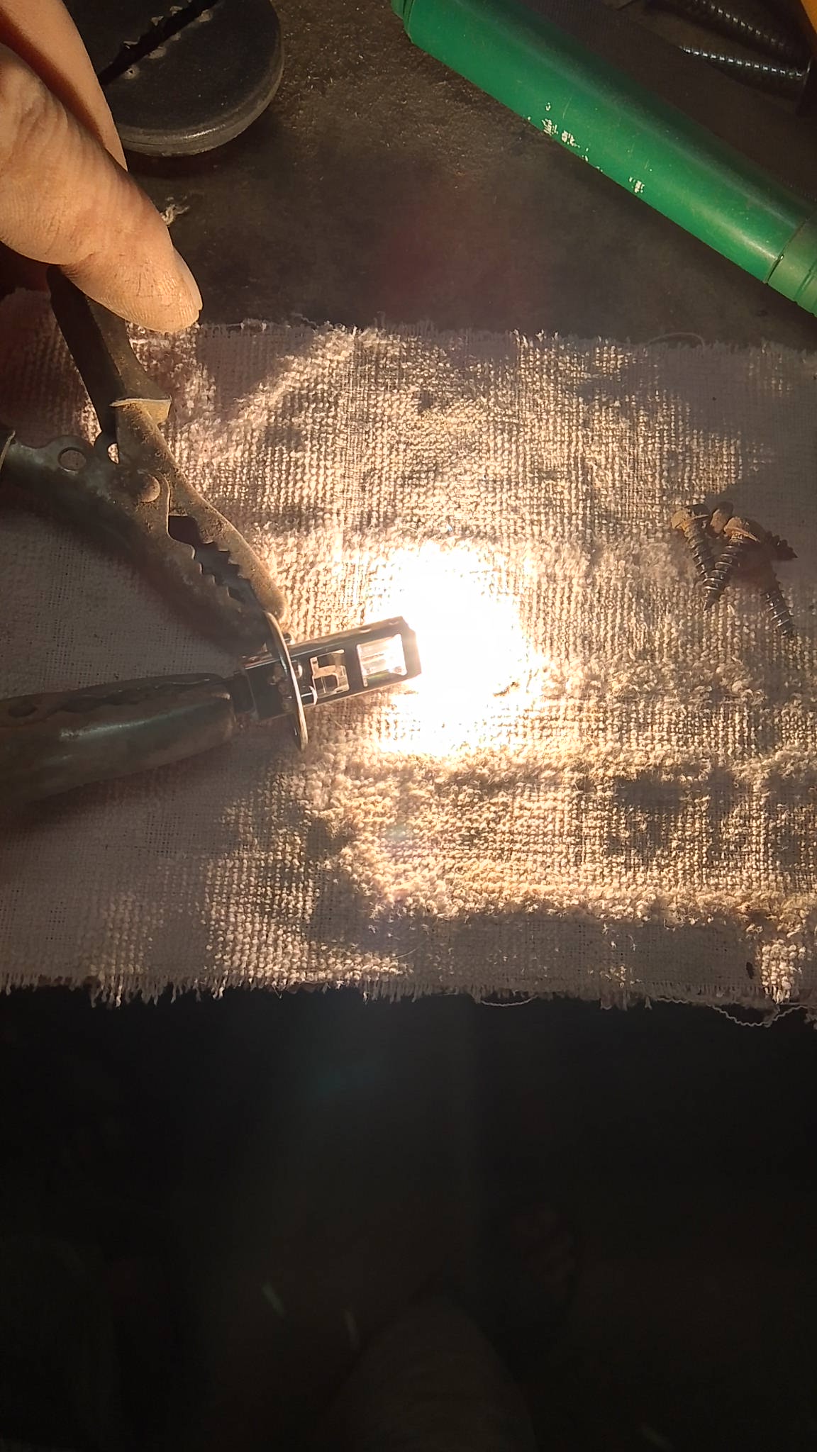

Все правильно. Снятая горит, на машине - не горит.
Поменял лампы местами - все равно дальний только справа.

Осталось прозвонить провод от блока до фары.
Если он целый, приговаривать к замене или ремонту блок управления (2-е сообщение этой темы).

Вообщем, причина была разъеме жгута от фары (колодка, фишка, как там ее правильно назвать). Не было контакта между проводом массы лампы и ножкой в колодке. Разобрать не получилось, сделал массу в обход колодки. Можно ли разобрать колодку или меняется весь комплект для фары?

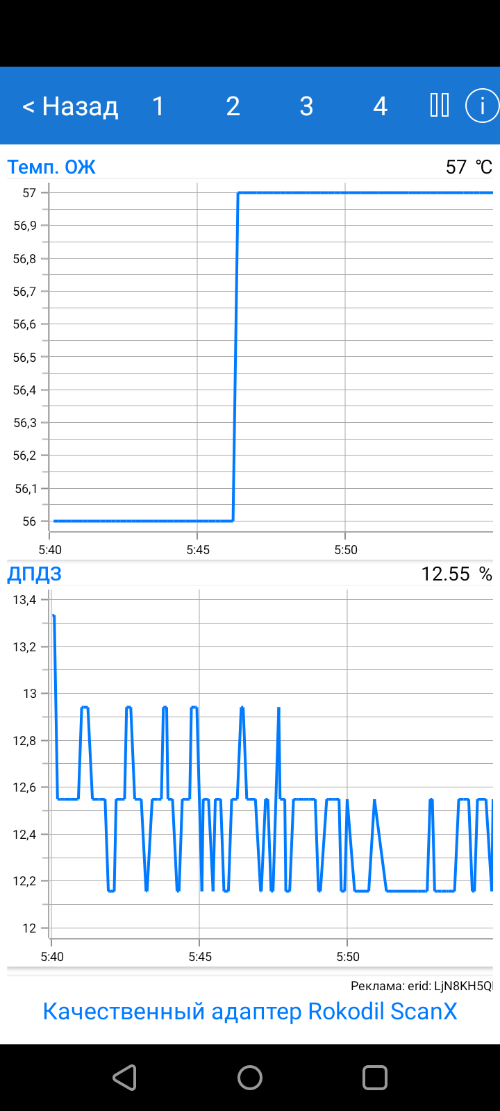

Дата 26.12.2024 - 21:38
Ростов
Сообщений: 20
Пользователь №: 41741
На форуме с: 19.03.2021
Доброго времени суток! Не стал создавать новую тему. Неравномерная работа на ХХ, но не глохнет. Снял elm-кой график дпдз (фото). Понимаю, что причина, как правило, может быть не одна. Но хотя бы начать с этого. Каким должнен быть в идеале график? Катализатора нет.
