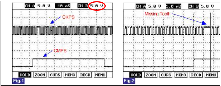

Ай Юрий ай шалун. Достал с полки посмотрел сигнал, смутила амплитуда сигнала- при включённом зажигании сразу вылазит 5 в при пркруте все рисует но в амплитуде 5в а в тех доке ( что у меня пишет что сигнал в амплитуде 12в . И как на это смотреть? Сканматик не видит оборотов.

Да а вот лампа- светиться машинка желтая но она тухнет только когда мотор завелся. У меня этого нет. И я так понимаю что и не потухнет пока не заведу. Думал что иммо мозг выносит - прописал ключ - по новой - прописался и на этом УсеЁЁ. Напряжение на датчике колен вала 12в земля присутствует, 5 сигнал получается, решил отрезать сигнал от блока( может просаживает что-то или зацепили куда) и вот когда отрезал его вообще сигнала не увидел просто на выходе датчика висит 12в и как то я забуксовал - так что у меня не работает, датчик блок или моя голова.
Дата 18.06.2024 - 20:13
Здесь тоже 5 В.
https://rotkee.com/ru/wavebase/etalon-sinhr...349&engine=1869
А лампа ИММО, если не изменяет память, должна гаснуть вместе с началом прокрутки.

Получается у блока управления не есть ХОРОШО sad.gif Ну допустим у меня не дышит датчик распредвала- но обороты я должен видеть?
Дата 18.06.2024 - 23:26

То есть- у меня все хорошо- с датчиком колена а что-то с блоком или с имошником. Я так понимаю. По обд тоже оборотов не вижу.
