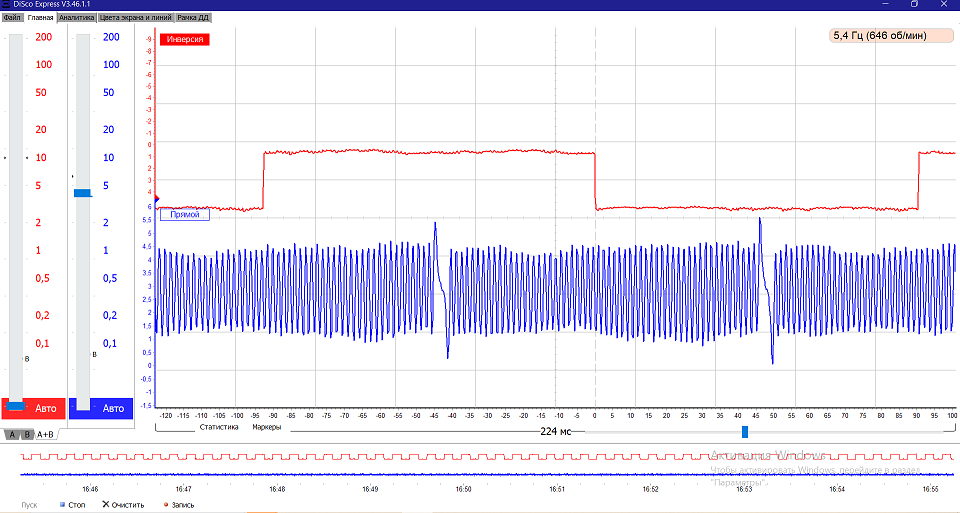

Добрый день коллеги.
Опять приехала сложная машина и я полез за осциллографом.
Фольцваген Джетта. Двигатель BSE. Иногда при запуске выскакивает ошибка по датчику фаз.
Перебирали двигатель, была ли ошибка раньше не знаю. Ко мне она приехала на замену датчика фаз и разъёма. Поменял, но счастья это не прибавило. Там, конечно ещё иногда ошибки выскакивают по вентиляторам и кислороднику.... но не уверен, что это связано.
На картинке асциллограмма ДПКВ и ДФ. С лева до всплеска зубчиков больше 30, с права меньше. Это говорит о неправильных вазах?
Очень хочется определять это без вскрытия.

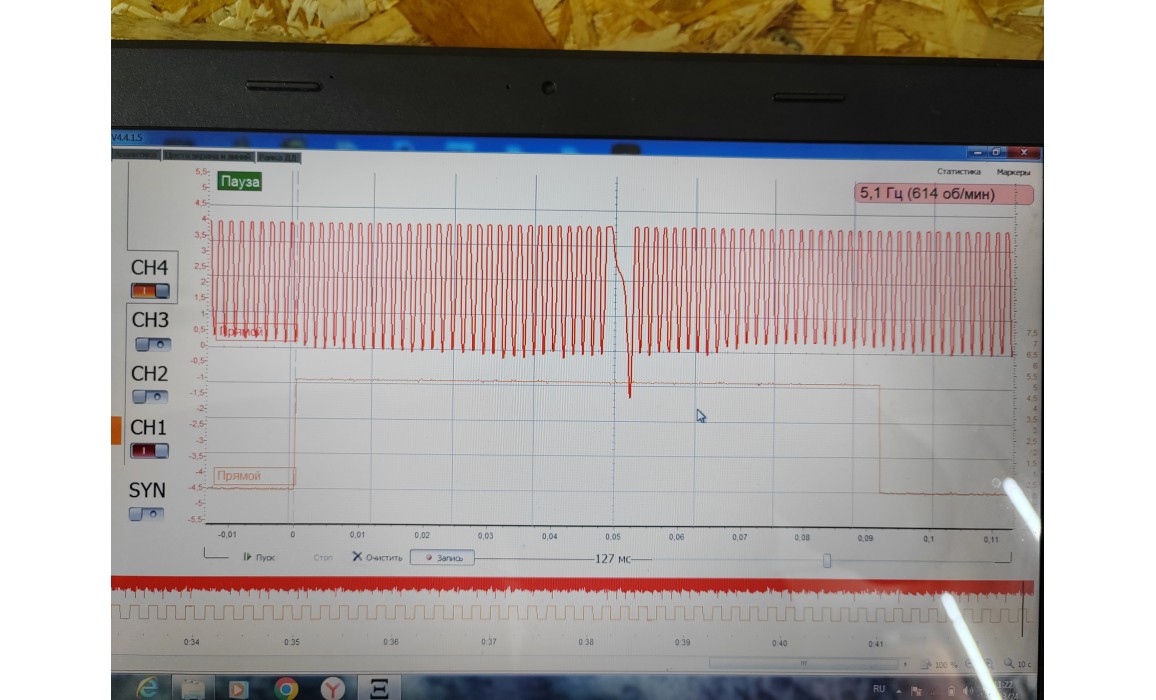

Дата 6.10.2024 - 14:37
Может быть тут нагляднее.

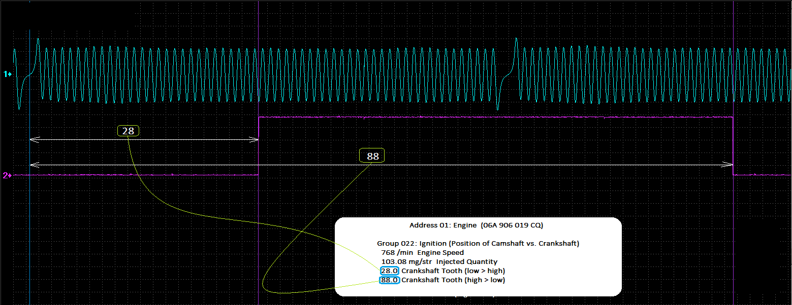

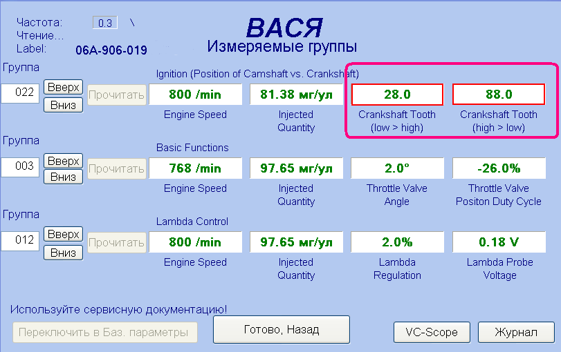

Т.е. пропуск зубьев на ЗД ДПКВ не строго по центру импульса ДПРВ?
Ни о чем это не говорит. Надо искать эталон на этот двигатель и сравнивать.
Ошибки по ДПКВ разными бывают.

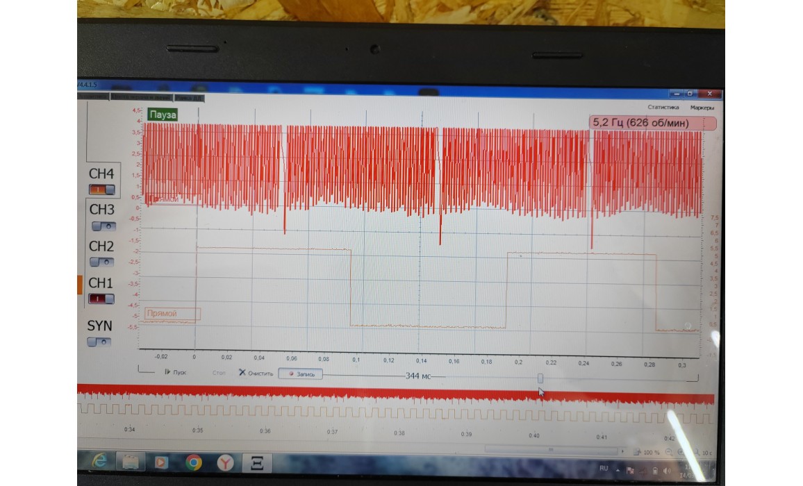

Вот с Rotkee
Дата 6.10.2024 - 20:36
Пользователь сейчас на форуме
Крупнее

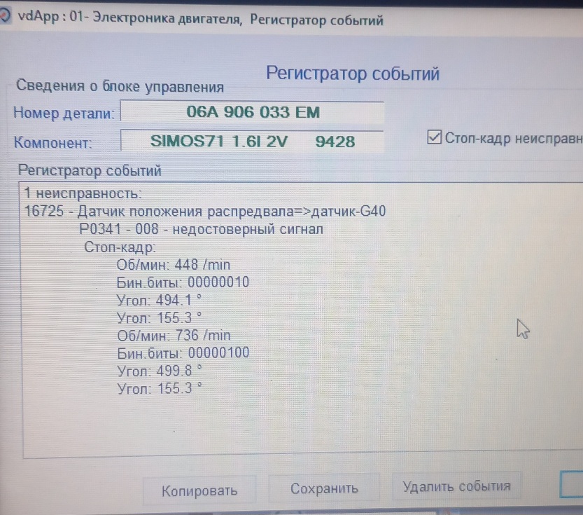

Сегодня машина приехала без ошибки по ДФ. Напарник в прошлую смену стырил датчик с другой машины. За 2 дня ошибка не выскочила. Видимо реально датчик плохой.
Бедная смесь из-за бензонасоса - выдаёт 3.2 "в стенку" до регулятора давления.
Проблема с вентилятором до конца не ясна. У машины проблемы с охлаждением. Если держу обороты 3000, то температура гуляет от 100.5 до 103.5. Вентиляторы не отключаются. Связано ли это с ошибкой по замыканию блока управления вентиляторов..? Сомневаюсь. Будем дальше разбираться.
А ошибка была такой:

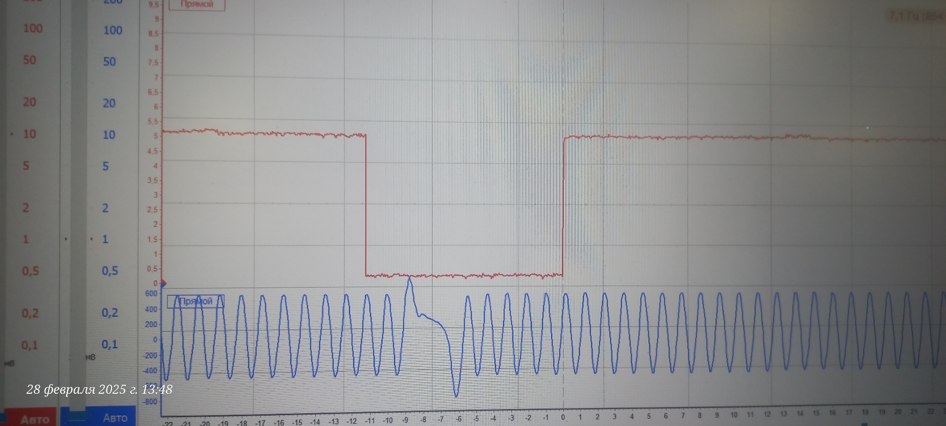

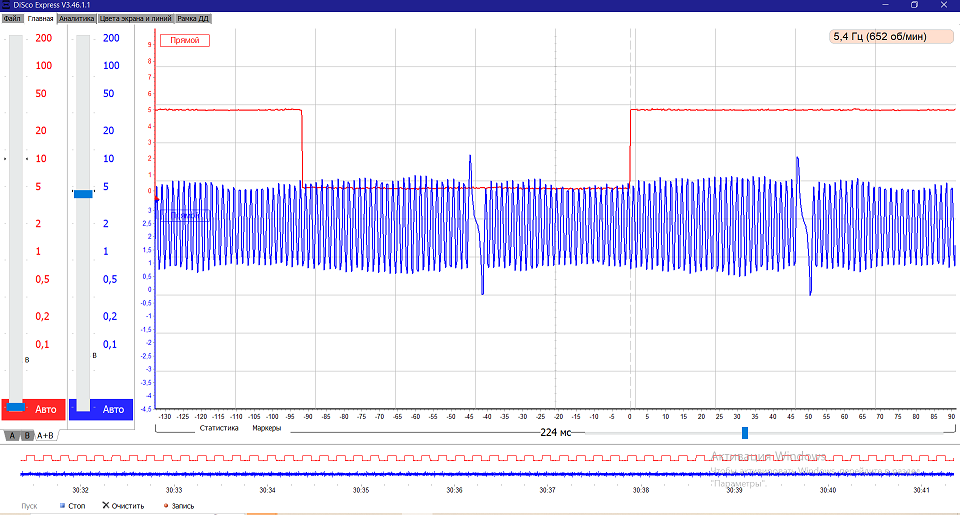

Дата 28.02.2025 - 14:16
Вобщем, с настройкой разобрался. Диско экспресс очень понятно всё показывает. Появился такой вопрос.
Новый Патриот. При температуре -15 и ниже глохнет на холостых.
Тоесть на прогреврчных оборотах до 60 градусов работает идеально. После 60 и до 80 на холостых вообще не работает. Если прогреть до 80 - работает немного не ровно.
Снял асциллограмму ДПКВ и ДФ.
