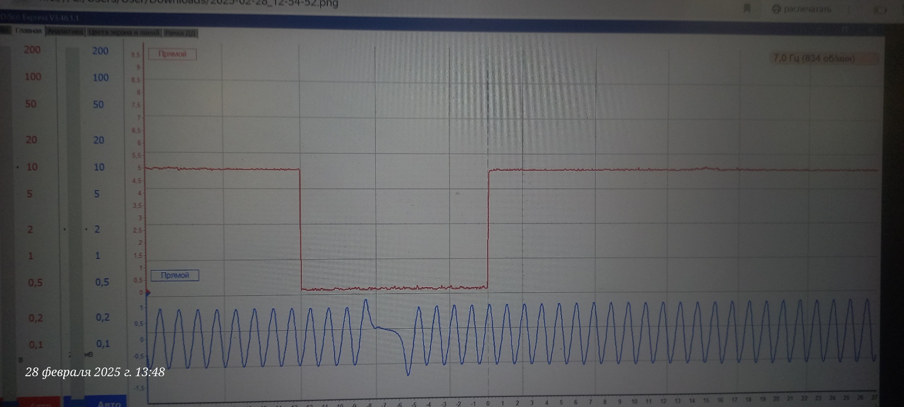

А вот с такой же машины, того же года
Дата 28.02.2025 - 14:19
Я чётко вижу разницу в полтора зуба. Каждый зуб это 360°/60=6°
Тут расхождение около 10°.
Метки проверили, всё идеально.
Как такое может быть?

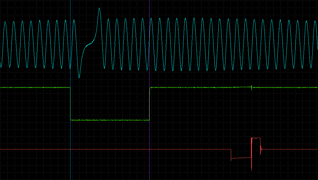

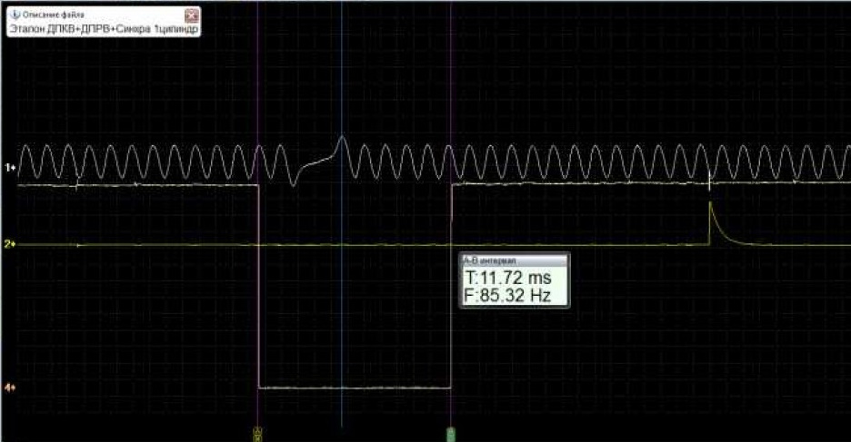

Сдаётся мне не в фазах дело.
Народ выкладывает такие эталоны. Это ближе к первой осцилке.

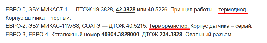

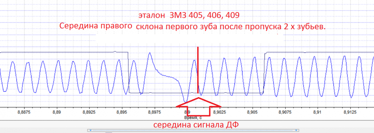

Слишком разные эталоны. Я снимал на двух нормальных машинах, у меня везде всплеск коленвала в середину распредвала.

Цитата (submehanic @ 1.03.2025 - 13:34)
ДТОЖ, точно не причём. Температуру показывает правильную. Ошибок нет. Что такое микас?(шутка)
