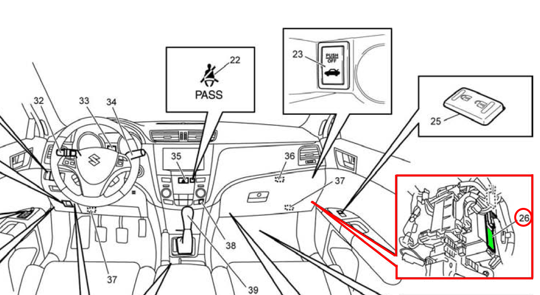

Нужно у много уваЖаемого Юрия спросить куда они бодик в мобиле засунули- он УсЁ знает. То я слепой не могу найти Чавое-то.

Дата 29.07.2024 - 13:11
endru
Дата 29.07.2024 - 13:33
Харьков
Сообщений: 1468
Пользователь №: 20135
На форуме с: 25.03.2011
Цитата (coon @ 29.07.2024 - 14:01)
Если не секрет, что за проблема с машиной?
Нет связи с абс ну и не работает есЕсвенно Мало им места было- засунули в бордачек. Юра спасибо.

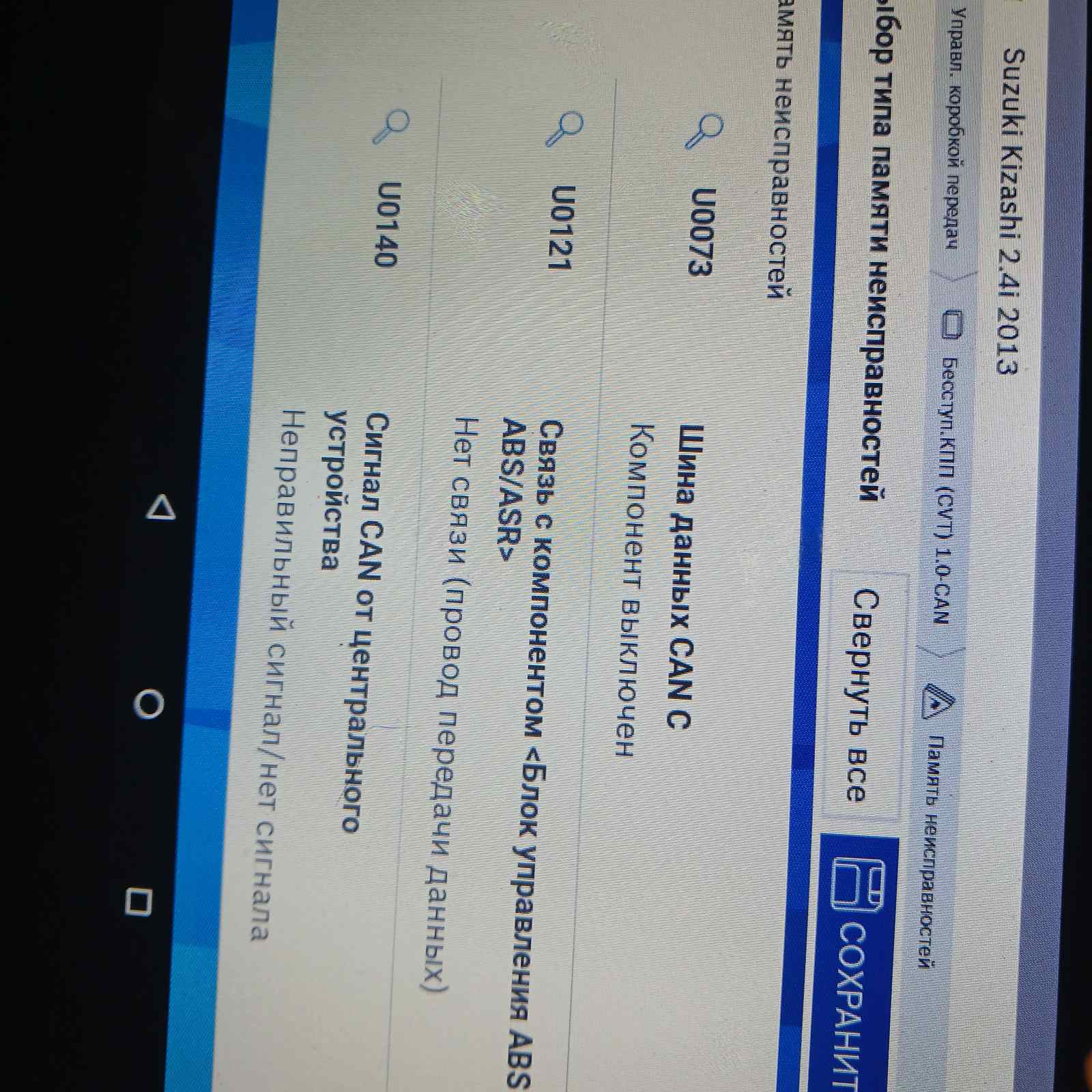

Все выходит на связь только abs молчит - ноя думаю что это не abs- я думаю бодик глючит. линия связи. буду проверять может что-то еще на ковыряю.
endru
Дата 30.07.2024 - 12:13
Харьков
Сообщений: 1468
Это ошибки в коробке
