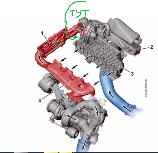

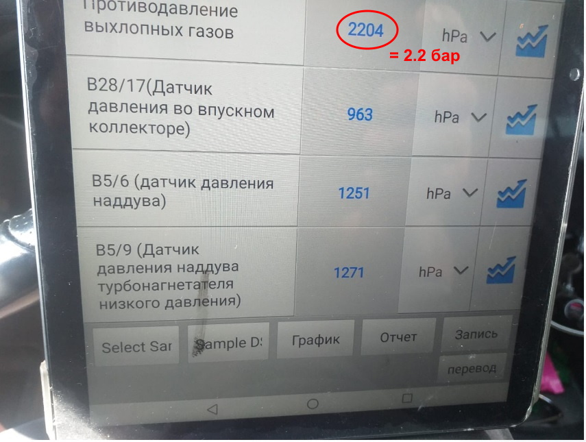

На ходу произошел выброс явно моторного масла... Поменял передний сальник коленвала,, замыли нижнюю часть ДВС,АКПП. и до заднего бампера все замыли... Отдали авто клиенту покататься,,, приезжает нет подтеков все сухо и чисто,, но появилась ошибка Р0299 нет надува.. По параметрам 3 датчика давления надува.. Не могу найти где стоит датчик В28/17,, он практически не меняет показаний, даже при 4000 оборотов..
Может есть у кого схема расположения датчиков???

До датчика я вчера добрался,, давление ему подал и изменения нет ни какого..А при отключенном разъеме вываливаются еще 2 ошибки Р0236 и Р0237,, но лаунч уже не говорит по какому это датчику (В28/17 B5/9/6) вот тут как бы и уперся в непонятку... Хотя коллеги уверяют,, что лаунч по мерсам и вагам очень точно говорит и указывает на элемент согласно схем..

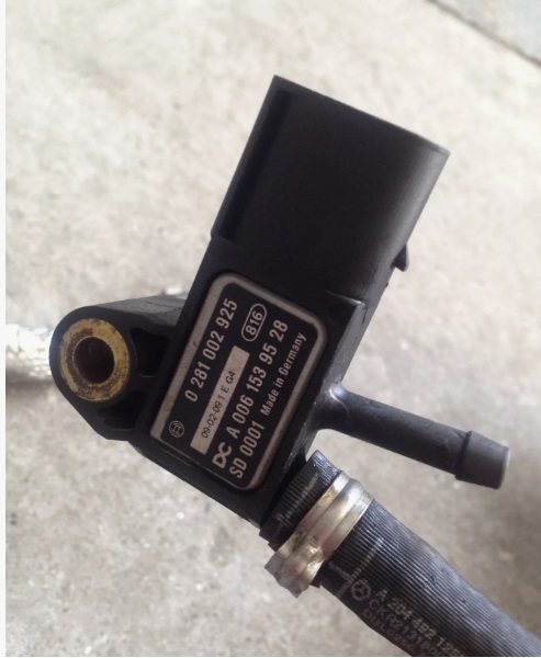

Этот датчик давления оказался на корпусе воздушного фильтра.. И он больше отвечает за забитость воздушного фильтра,, чем за надув..

Нет,, речь шла о датчике давления надува во впускном коллекторе В28/17 обозначенным на схеме датчиков.. Его так лаунч обозвал,, а нашел его я на корпусе воздушного фильтра..
Типа так они выглядят..

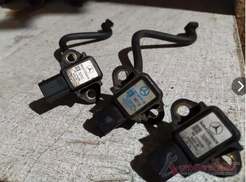

Дата 4.08.2024 - 15:48
Цитата (submehanic @ 4.08.2024 - 01:21)

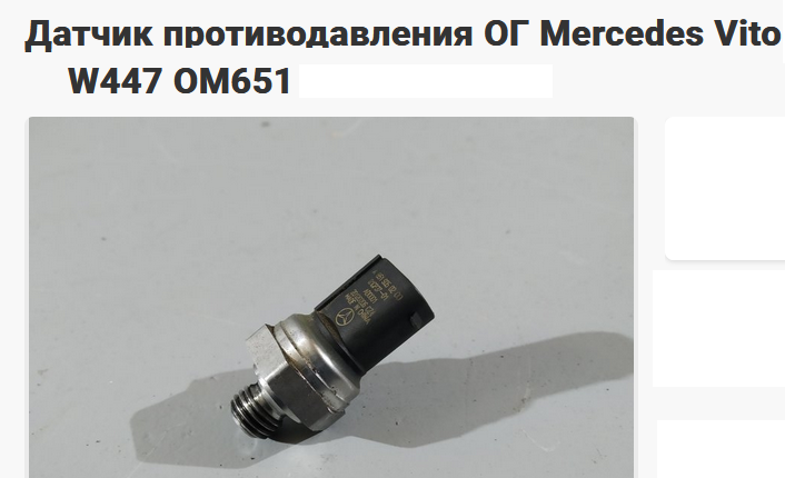

А на саже стоит вот такой
Дата 4.08.2024 - 15:51
А где такой стоит,, я даже и не знаю??? и не вижу на моторе...
Нашел,,, примерно в заднице у негра... Задняя часть мотора на коллекторе выхлопных газов ЕГРа.. То есть это измерение давления выхлопа перед клапаном ЕГР
