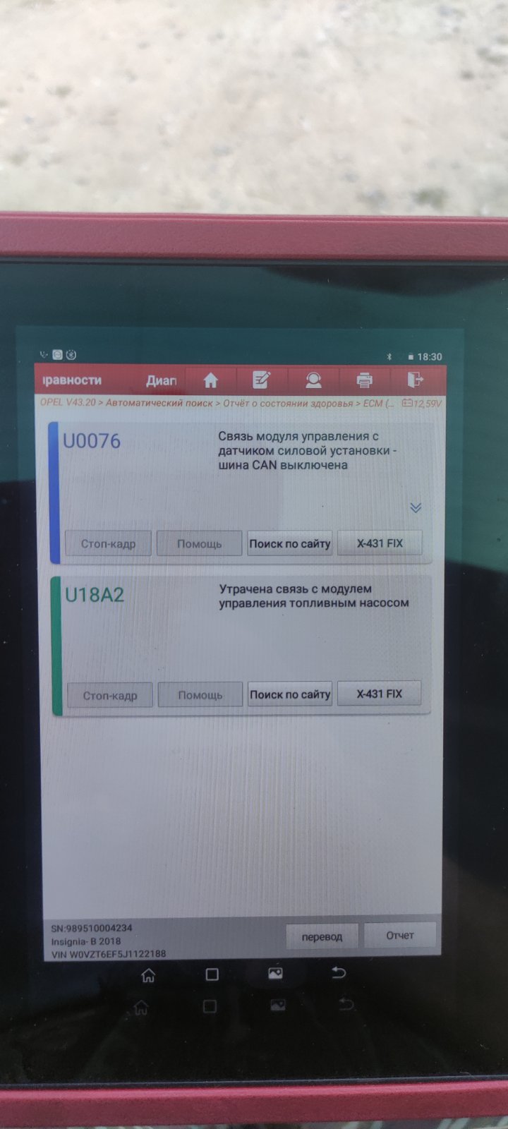

вот еще вторая ошибка висит U0076.это тоде в моторнике..больше по блокам ошибок нет

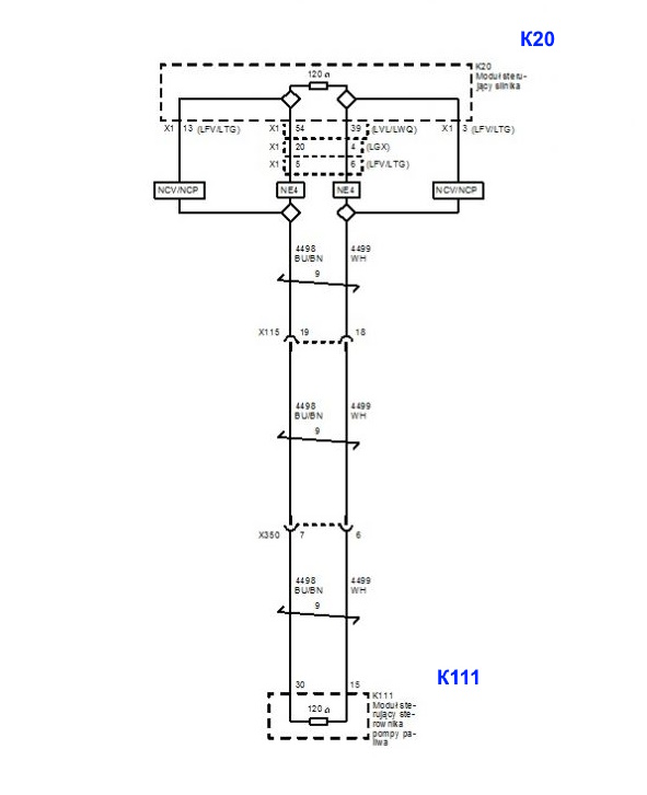

Дата 17.10.2024 - 19:56
Нашёл на форуме у поляков (качество конечно ...) - шина данных,
К20 - ЭБУ двигателя
К111 - модуль управления топливным насосом
Посмотрите, может совпадёт нумерация контактов или можно попробовать вызвонить и сопротивление шины измерить.
gora6666
Дата 16.01.2025 - 12:41
гродно
Сообщений: 629
Пользователь №: 19297
На форуме с: 7.01.2011
(20%) X----
спасибо за схему..наконец то дошли руки до машины..разобрался ..очень хитро сгнил провод в завальцовке на 15 пине модуля насоса..и прозванивался и визуально все норм ..а когда достал его с разьема там все зеленое..именно ниже резинки.поменял пин и все стало нормально..submehanic спасибо за помощь!

Добрый день. Авто Opel Insignia 2018 2.0 дизель. не работает датчик уровня топлива. Adblue отшит. предохранитель f12 на месте. f11 f12 f19 сняты. Проводку от блока управления топливным насосом проверили. На панели горит по саже не отключать двигатель. Как связан уровень топлива с сажей?
Горит ошибка в блоке двигателя U0076

Дополнительно появилась ошибка P1436 по датчику сажи.
