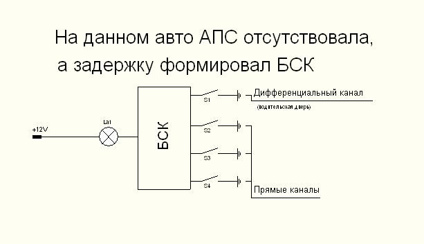

Друзья подскажите как еще можно обойти "вежливую" подсветку на ВАЗ2110
минуя БСК при подключении дверных концевиков сигналки.Перепробовал все варианты,ничего не получается.Остался последний ,топорный- просверлить в стойке дырку и вставить дополнительную кнопку,но нехотелось бы прибегать к этому методу.Такая проблема возникла в первый раз.

Все получилось.Клиент умолчал,один канал (программируемый) был навернут,пока не вскрыл сигналку(полный отстой) и не увидел своими глазами ,что там уже побывал Кулибин.Соединили напрямую все концевики какие есть в машине в кучу. Развел все через диоды, а водительскую дверь через стабилитрон КС213.Заработала.Всем ОГРОМНОЕ СПАСИБО за внимание!

зачем водительскую через стабилитрон??

задержку импульса формирует только концевик водительской двери соответственно и дифференциальная цепь контроллера БСК необходимо уменьшить размах амплитуды отрицательного импульса диф.канала чтобы она не влияла на работу БСК и В тоже время поступала команда на блок сигнализации

..АПС отсутствовало

чёт ни разу ни встречал чтоб БСК на 10тках формировал вежливую подсветку. kto.gif

Тоже так думал пока не столкнулся.

Белый с черной полосой провод помоему с 6 ой ноги БСК.

-Белый с чёрной полосой 6 pin БСК-выход на лампу освещения;
-Белый с чёрной............ 12 pin БСК-контроль ремней безоп.;
..я говорил за белый с голубой полосой-14-pin БСК!
