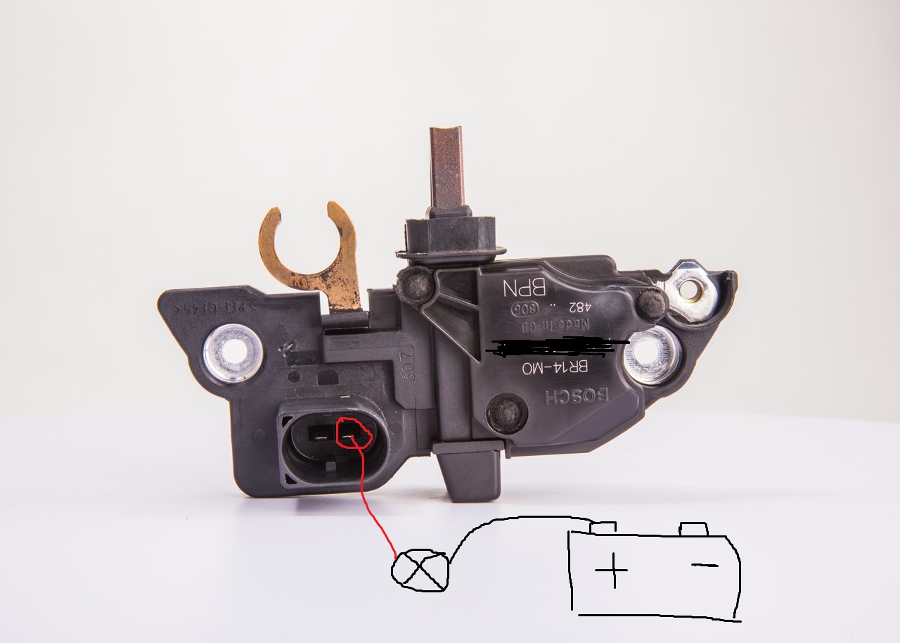

попробуй подать через контрольную лампочку плюс как на картинке, перед запуском мотора лампочка должна гореть как запустишь должна погаснуть и ещё вопрос в каком состоянии контактные медные кольца на роторе где ходят щётки, возможно что они сильно изношены
Пробовал сегодня, не помогает! Зарядка пошла после как заводил четыре раза. Когда пошла, убрал лампу и подключил разем, зарядка тоже есть, и так весь ден. Писал, что поменял генератор, но забыл написать, что шкив один и тотже, менял его два месяца назад, INA. Можно ли в нем проблема?
