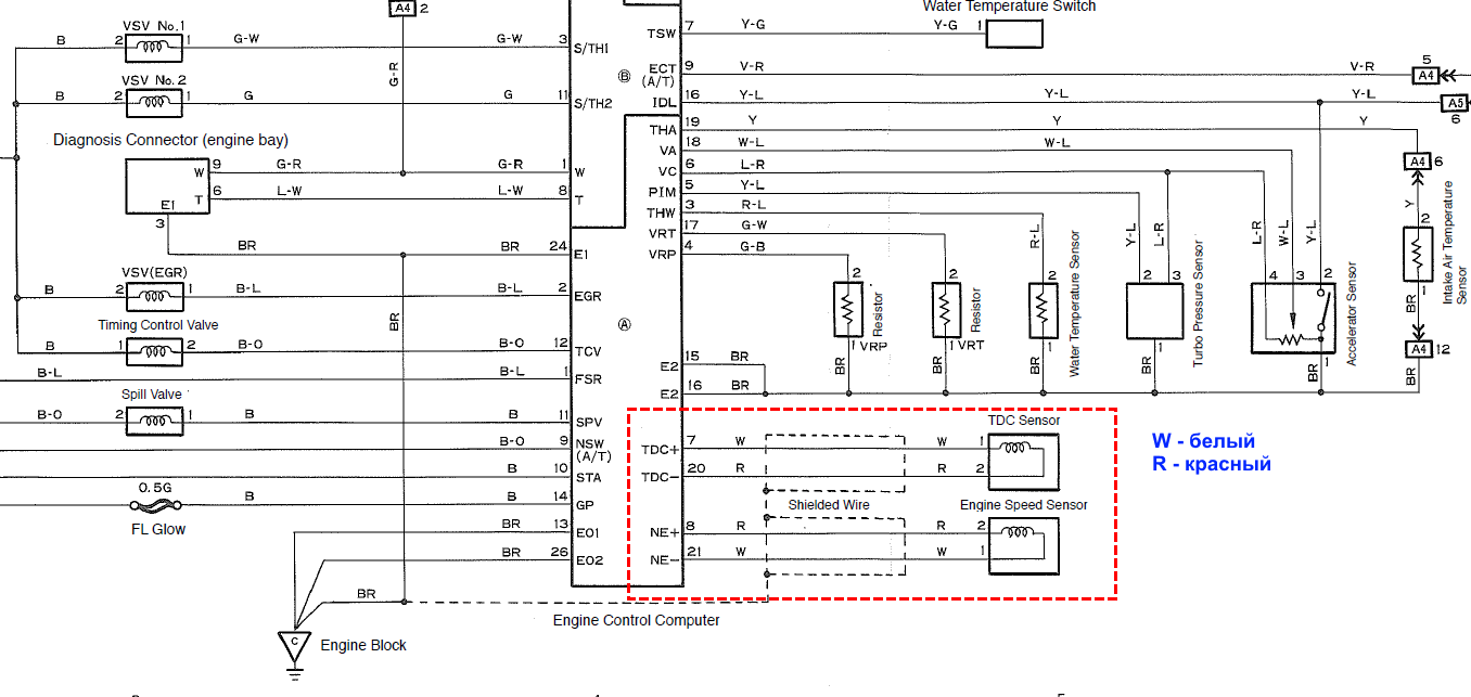

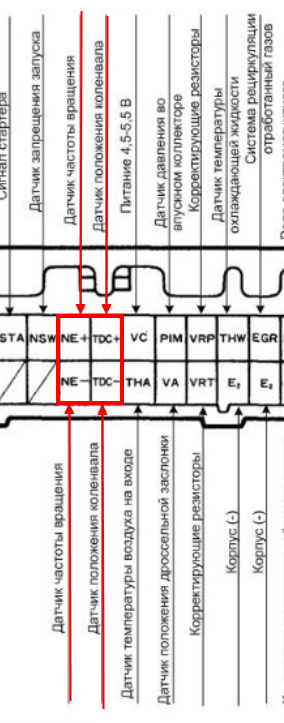

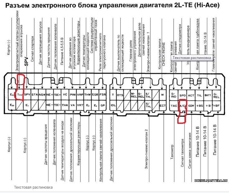

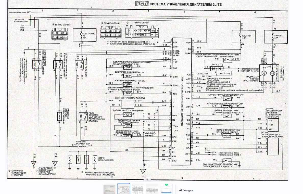

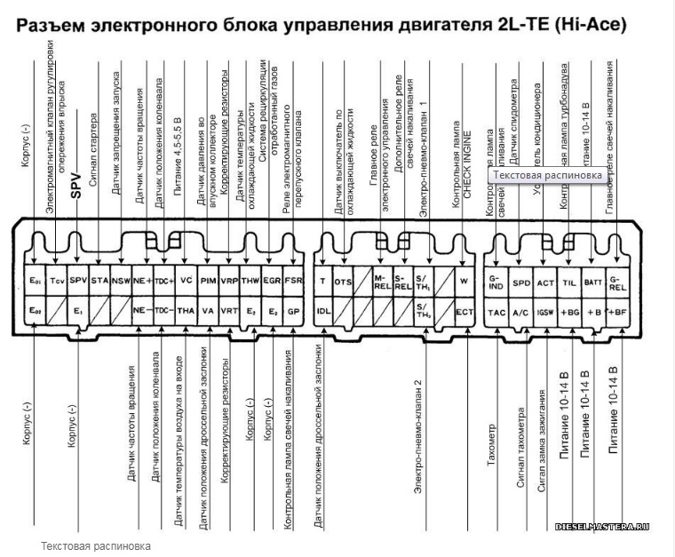

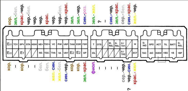

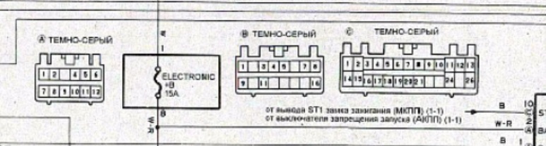

ЭБУ не читаемое.. По разъемам 3 штуки =26,16,12 пинов.. 2х платное внутри (как бы с АКПП получается) Беда в том что экранированные провода ДПКВ и ДЧВращения (тнвд) звонятся в другие места.. Вот тут я и уперся \.. толи коса не та. толи эбу не такое (хотя на диагностику выходит и шибки выдает 2.5.11) может я мотор не правельно определил.. Есть у кого схема с читаемыми проводами (по цветам)) от 2L-TE// У меня примерно вот так и большая часть совпадает Присоединённое изображение (нажмите для увеличения) ![]() |

2L-TE - 2.4L (1989-2001) - дизель
3VZ-E - 3.0L (1988-1995) - бензин Какой нужен-то ? Вместо бензина вкорячен дизель ? И какой год ? |

На бензине не должно быть абриатуры SPV///// это управление впрыска ДТ и ни как иначе!!! Самое гнустное в этом лабиринте сваповцы не нашли прич ины согласования двс и акпп и вкрячили мех.тнвд... и авто просто как вата 3 передача и все.... |
