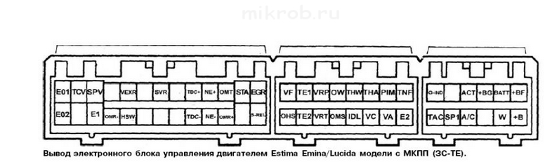

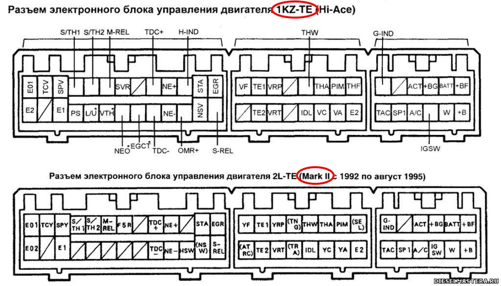

Какие провода в разъемах есть а где и каких нет... Чисто для сравнения.
Дата 4.12.2024 - 16:43
Дело в том, что 2LT-E ставился на разные авто, в разных комплектациях и соответственно, количество и цвет проводов могут отличаться.

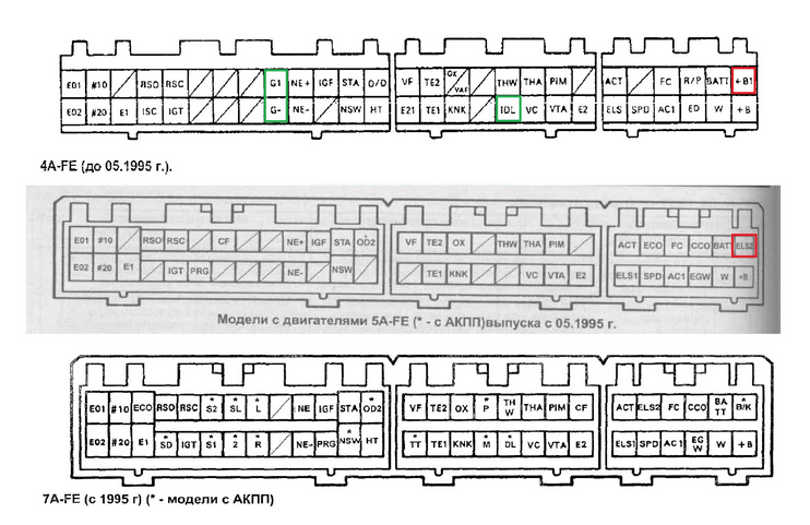

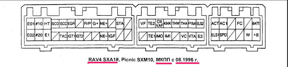

Василич.... а можно предположить что на 2лте ставились другие мозги???? С другой распиновкой???? и такими же разъемами Но года или свежее или наоборот старше???
У них граница по моему в районе 88-95 и 95-2001 и 2001-2005....
Дата 4.12.2024 - 20:36
Так написал же, что на другие модели, как нефиг делать. Больше скажу, с такими же разъёмами туева хуча мозгов и для других моделей, и для других моторов выпускалась. Отсюда и цвета проводов другие и распиновка.

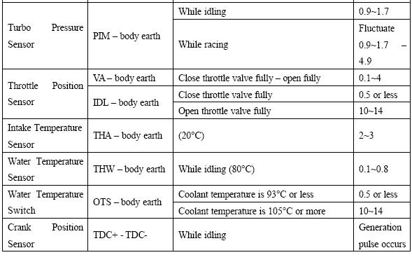

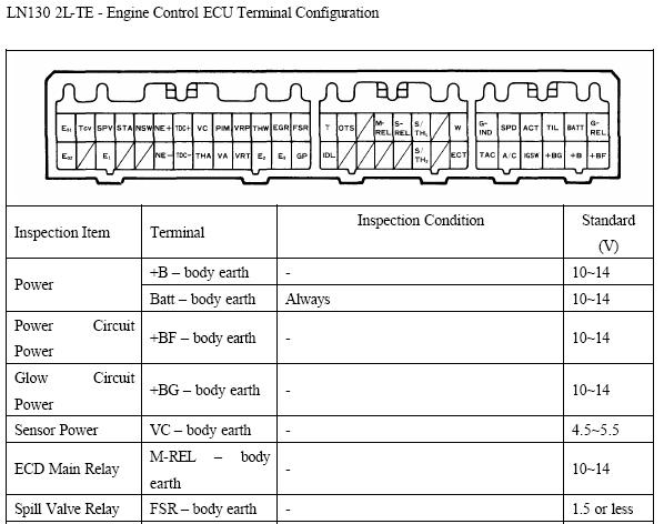

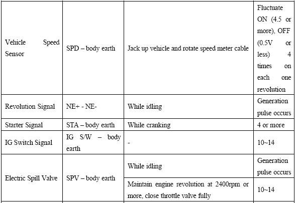

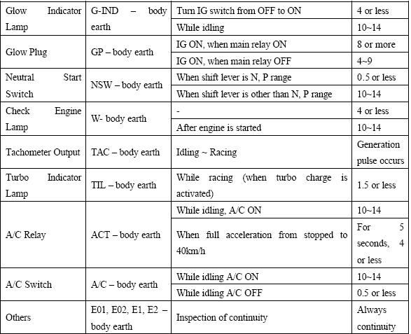

Дата 10.12.2024 - 14:06
Спасибо... Теперча точно разберемся...
Вот еще нарыл немного полезного https://toyota-ace.ru/chk_eng.htm
