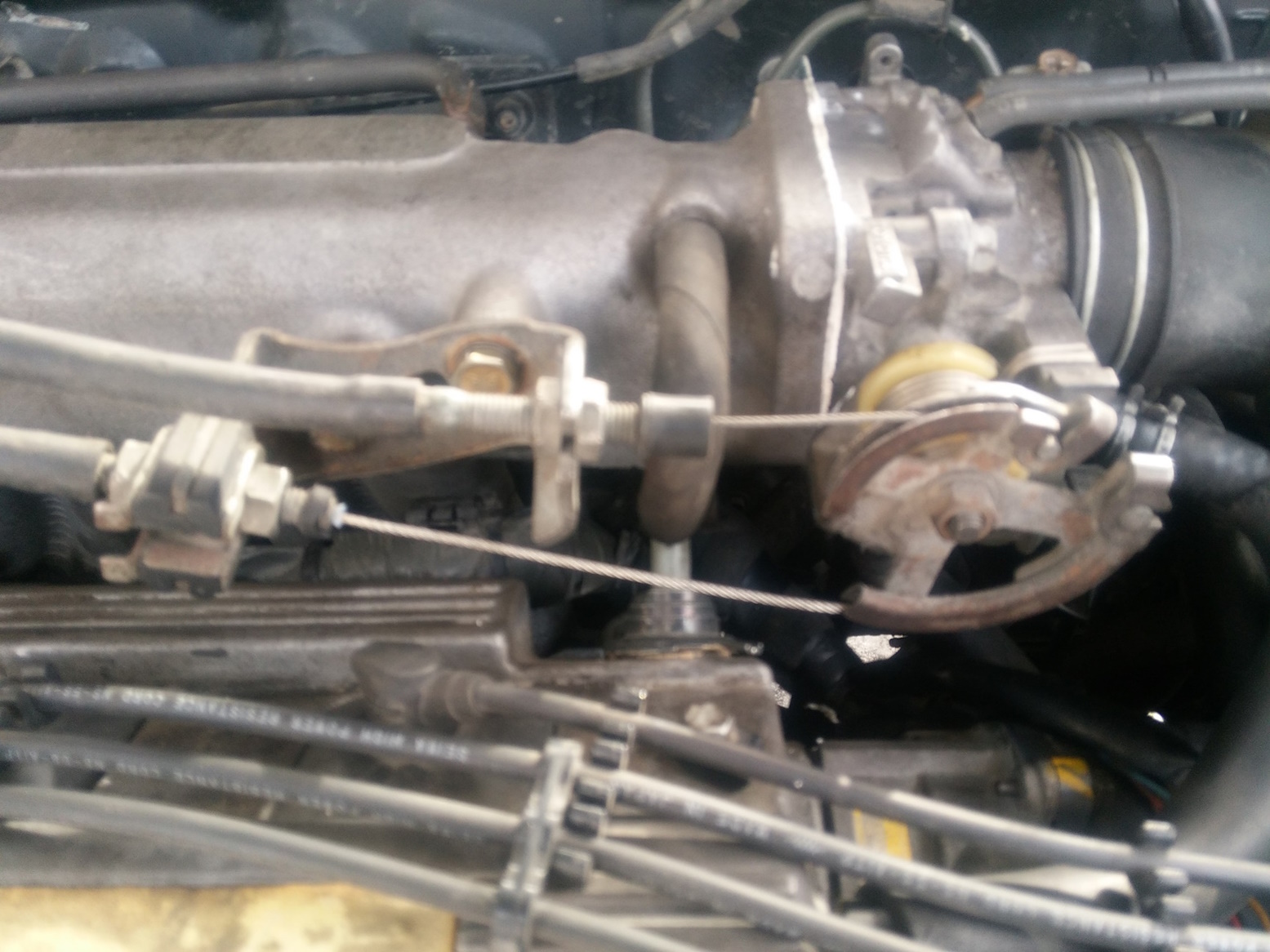

На данный момент.. проводка полностью восстановлена, проверена, двигатель запускается..

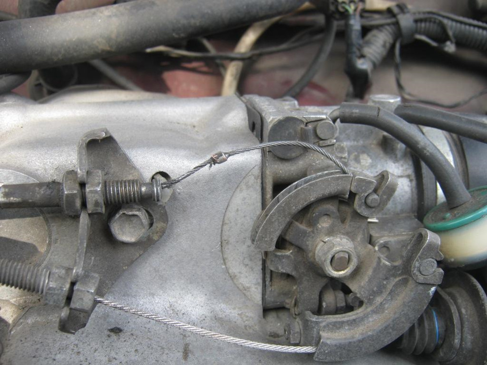

Приступаем к АКПП... а вот тут засада??? Не могу найти фотки или видео установки и регулировки тросов ДВС и АКПП... У меня еще и кронштейна нет совсем (лепилово какое то стоит) Второй день ищу этот кронштейн в каталогах и фотках все рябит уже в глазах.. найти не могу...
Объясню на словах... может кто подскажет ((( потому как я уже не уверен что мотор 2L-TE)))
Трос газульки от педали газа идет на дроссельную заслонку (как у 2114- к примеру)
А трос АКПП на кулисе троса ДПДЗ имеет уменьшеный диаметр чем трос заслонки газа и выполнен наоборот....
То есть когда я нажимаю газ, трос АКПП выходит из рубашки максимально!!!!
Трос газа (бобышка) подходит к рубашке максимально близко,,, а трос АКПП выходит на максималку после полного нажатия газа в пол...
Тут и мысли,что эти оба троса имеют одно и тоже крепление рубашек (кронштейн тросикови регулировок) А вот на каталогах я его не могу найти,, Как он выглядит или каталожный номер .... Короче уже 3 день в нете а толку нет...
Дата 21.12.2024 - 19:08
Вот типа этого должно быть,,, только наоборот у меня трос газа ближе к заслонке, а трос АКПП дальше...
Дата 21.12.2024 - 19:10
В принципе так то понятно... Время на творчество жалко... На крайняк слеплю что-то подобное...

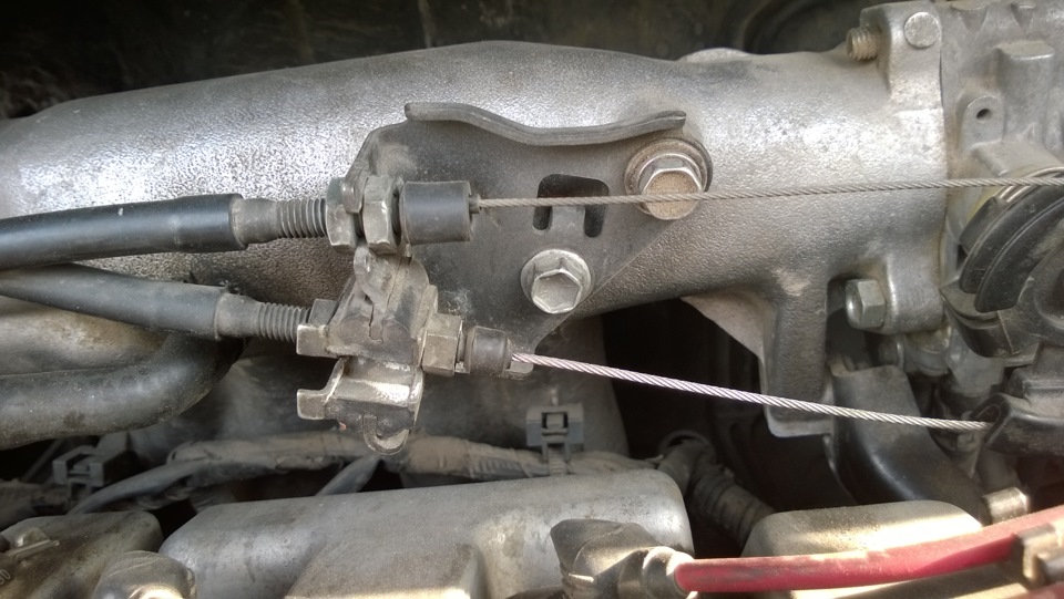

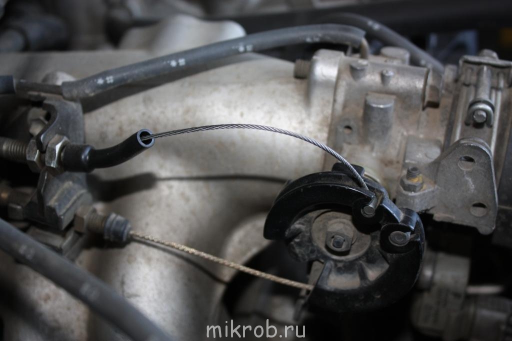

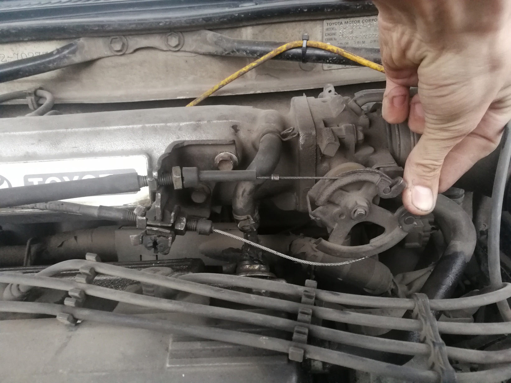

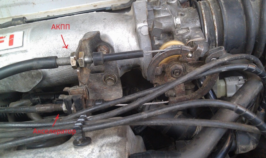

Дата 23.12.2024 - 20:31
Цитата (evgen58 @ 21.12.2024 - 18:56)
Как он выглядит
