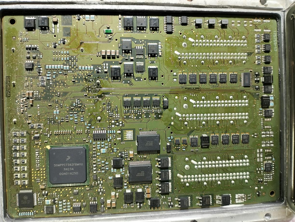

В наличии есть б/у блок с разборки. Какие возможны варианты привязать его, или чем его можно клонировать? |

Делают K-Tag ори. И I/O Terminal. Но смотря какой процессор. https://rutube.ru/video/131b7ce4ea57d9745b86c8d684d6eb77/ https://www.alientech-tools.com/ru/news/%D0...B9%D1%82%D0%B5/ Проще всего было сделать через SPS. Но что то последнее время прикрывают лавочку. Если удастся найти человека, прошу поделиться контактом. PS. В K-Tag E-80 заявлен только Opel. Это сообщение отредактировал coon - 9.12.2024 - 15:54 |

не нашёл ЕПРОМ. Видимо в процессоре содержится? |

С этим процем походу только SPS. |

Вопрос решился с помощью удалённого SPS |
