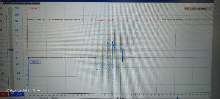

Добрый день. Не могу победить ситроен с двигателем EP6 и мозгами Бош MED17.4.2.
Сразу после запуска три ошибки: P1336,P1338 P1340 - пропуски 2й и 4й. Мигает чек, троит.
Замена катушек и свечей местами ничего не меняет. Компрессия по 12 во всех. Хотел снять асциллограмму ГРМ, но не смог добраться до ДПКВ. Если сможете указать какой пин на Бош MED17.4.2 отвечает за сигнал ДПКВ, буду признателен, сам не смог найти, хоть и распиновку нашёл.
Во вложении асцил плюса катушки зажигания и управления. Не могу понять откуда берутся дополнительные импульсы то двойные, то тройные.
Интересно, что вчера в конце смены я начал снимать идеальные асциллограммы, как в учебнике: накопление, пробой, колебания... Машина начала ровно работать, но дымила как паровоз. И выдавала ошибку по богатой смеси. С утра опять три ошибки в первую минуту после запуска.

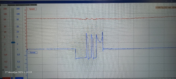

Дата 27.12.2024 - 09:25
Другой скрин той же самой катушки.

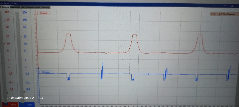

Дата 27.12.2024 - 11:31
Вот ещё одна асциллограмма.
Это датчик давления вкрученный в первый цилиндр и управляющий провод катушки. Катушка снята.
1 Не понимаю, почему асциллограф срезает мне пики давления, возможно, что-то с настройками. Но обычно кривая этот датчика выглядит более фигурно.
2 по первичке видны множественные импульсы. Причём во время пиковых давления, в ВМТ, импульсы слабее, чем между ними.
Загадочная машина.

Непонятно почему свеча даёт по несколько пробоев за один импульс. Может у кого-то есть опыт? Это проблема свечей?
Ведь, если разобраться, система даёт один сигнал,, а искренне по две, то три.
И очень странно, что искра происходит не после такта сжатия, а после выпуска. Хотя, это может быть народной импульса от другой катушки...
