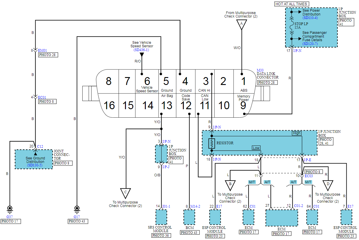

До вече не к ночи будет сказано с coon вспоминали Форд - и вот он на рисовался. Периодически нет запуска - обычно после долгой стоянки ночной. Приборка светится - пишет двигатель не исправен. Три раза включаю зажигания и мы запускаемся с кучей ошибок . основная масса все по кан шине. Ошибки в моторнике. но есть ошибка в блоке абс что нет связи с кучей датчиков . не видит блок мотора. отсутствие напряжения в блоке абс . После того как мобиль завелся Форскан не может соединится с авто. Зато KTS частично видит блоки , моторник абс. бодик. Сопротивление кан шины с разьема диагностики 65ом и напряжение 2.4 и 2.6 в. Со слов клиента пол года до этого менялась приборка. Из доставного стоит Андроид магнитола. Может магнитола рубит общение с бодиком ? Как вообще реализована кан на этом авто. Я так понимаю что все ноги растут из бодика. - ат кан в моторник они часом не через абс заходит?

Дата 24.01.2025 - 08:07
Что-то не припомню. Может не со мной?
Что удалось найти.
За достоверность не ручаюсь. Надо проверять.
Если нумерацию разъёма "вывернуть", то похоже на правду.
Дата 24.01.2025 - 10:41
Ещё такой вариант
Присоединённый файл ( Кол-во скачиваний: 3 )
Присоединённый файл  2.0_AT.pdf
Присоединённый файл  2.0_MT.pdf

Смотрел осциллографом кан шину, сигнал что то нарушало, не долго думая отсоеденил кан бус магнитолы андроида и все заработало. КитЙские ТоваРисЧи что-то не досмотрели, отработала год , ну наверно и хватит laugh.gif Господа спасибо за содействие, в разгадывании кроссвордов.
