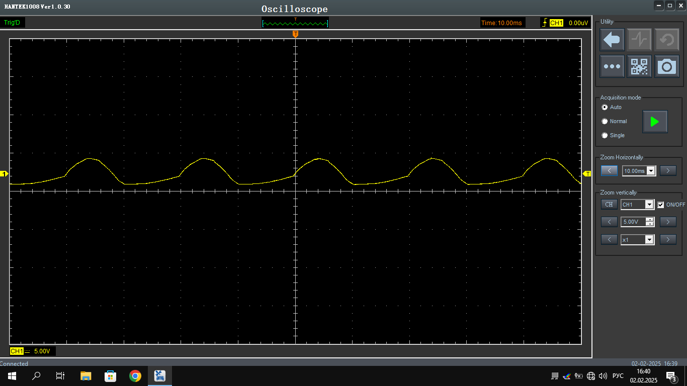

Доброго времени суток, господа электрики. Есть такая проблема на ниве 21214 под управлением Бош 7.9.7., Выскакивает ошибка р1602 - высокий уровень сигнала ДД. Соответственно подключаю сканер и вижу на графике ровный сигнал 5 вольт постоянно. Измеряю напряжение на фишке ДД относительно массы на обоих контактах 2,3 вольта. Между собой они не звонятся, на массу тоже нет. Сопротивление самого ДД бесконечно, при постукивании ключем на 13 генерит импульсы отчетливо видные на ослике. Цепляю ослик на 19,20 контакты и получаю на запущенном и не запущенном двигле синусоиду амплитудой в 5 вольт. Относительно массы меряю осликом эти контакты на запущенном двигле, вижу микрколебания, но это корее помехи, так как амплитуда их около 100мВольт. что не так ума не приложу? Косяк эбу? почему напряжение на обеих проводах 2,5 Вольт? Какое должно быть напряжение? Помогите пожалуйста!

Извиняюсь, в торопях не ту ошибку вписал! Да, ошибка р0328.
