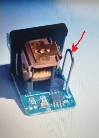

> Что это, И чем можно заменить???
Дата 23.02.2025 - 15:33
реле поворотов ОКА 494..3747 перегорела.. при замыкании тухнет индикация поворотов на панели.

Могу ошибаться - похоже на нагрузочное(гасящее) сопротивление.

это манганин

Понятно... замены не найти по быстрому.. Придется покупать реле новое... Спасибо за подсказку...

Это измерительный резистор. Если его закоротить, частота мигания может сильно увеличиться. А подбирать длину высокоомной проволоки по частоте мигания работа долгая. Лучше найти причину перегорания (КЗ в поворотах).

По схеме реле я примерно так и понял,, что длинна этого элемента влияет на интервал мигания... Думал что просто сопля из медяхи облуженой... а хрен из два... Купил новую релюху..ждем передние поворотнки.. Бывшие владельцы из 64 региона вместо поворотников воткнули протитуманки, а поворотники просверлили дырки и поставили повторители от НИВЫ 2121 с 5V лампочками,,, А ТО с такой хренью не пройти... Сегодня 4 тый Т-5 на фото номера ДВС приезжал,,, МРЭО Кузнецка лютует,,, задолбали уже!!
