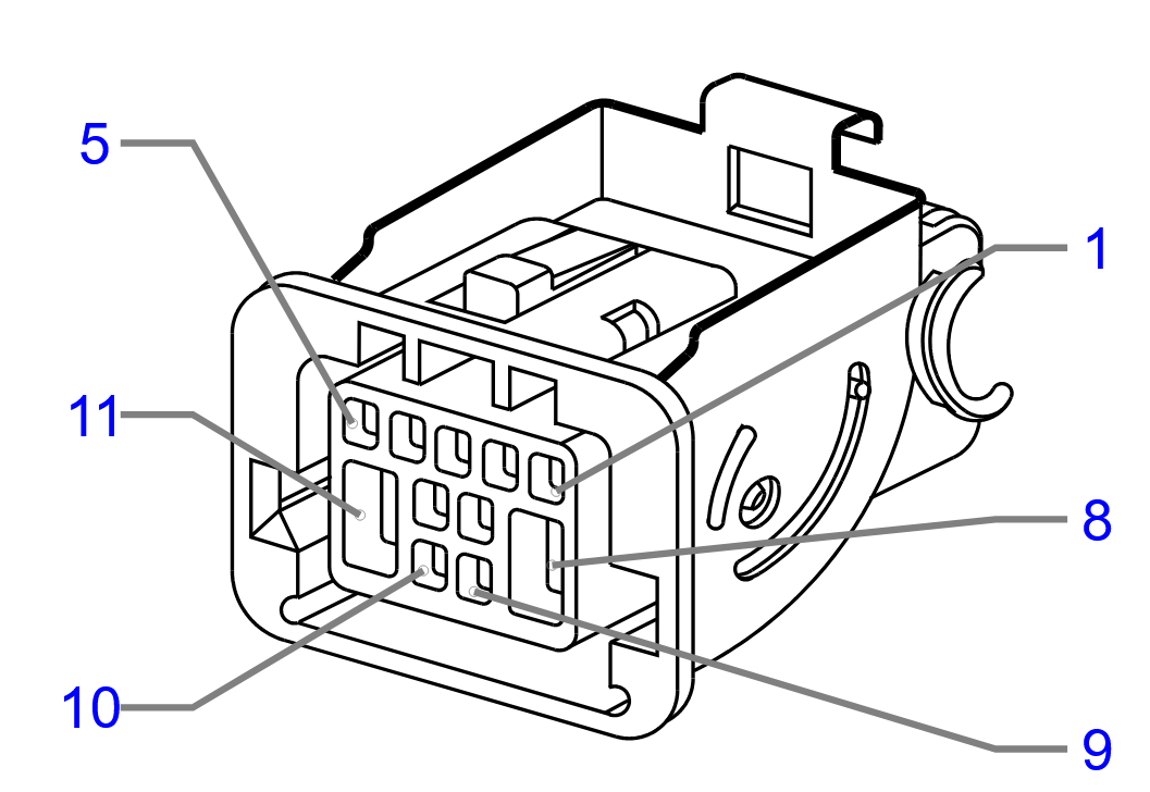

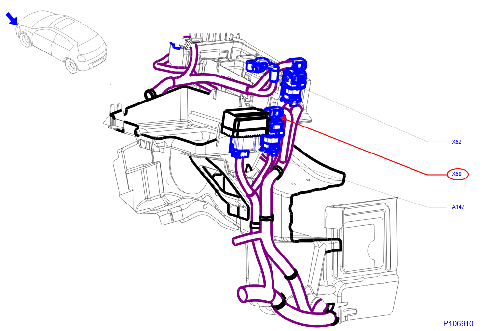

фарной лампой проверил... кроме последнего,, думаю что проблема в блоке предов подкапотном,, не могу найти распиновку разъема переходного Х60,, и сам разъем не понятно где...
завтра попробую вакумметр подкинуть по очереди,, грешу на какой-то из клапанов...
2 схемы в наличии и цвета не совпадают..
И не могу найти сопротивление клапанов,,, в параметрах только %, а про питание ни чего нет... Лаунч условно проценты меняет,, но на вакуме этого не видно, и на штоках вакумных приводов тоже нет реакции...
