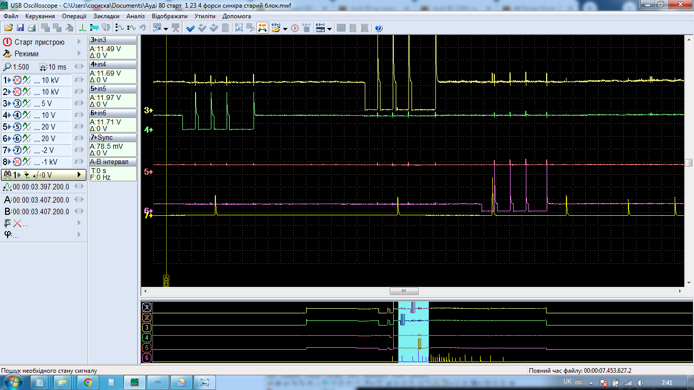

машина горела под капотом.Проводку восстановили , не завели, притянули к нам уже с двумя блоками . Стартует ,дает 2 или 3 импульса (ТИПА многоискровых) на форсунки .вроде бы как ИММО но его нет. На обоих блоках : Найдены неисправности: 00609 - Вывод зажигания 1 30-10 - обрыв цепи/короткое замыкание на плюс - Непостоянно при этом искра на центральном постоянно есть , Это сообщение отредактировал ssspecialisttt - 6.05.2025 - 08:58 Присоединённое изображение (нажмите для увеличения) ![]() |
