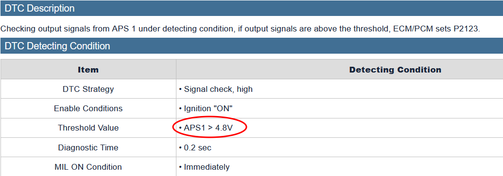

Цитата (svjatoy @ 5.10.2025 - 09:19)
по диагностики висит 4,9 вольта при подключенной педали
На этом моторе ошибку P2123 пишет при превышении 4,8 В.

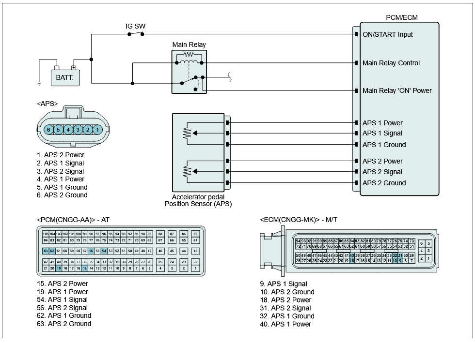

На каждый датчик педали от ECM приходят 3 провода. Масса, +5 В и сигнальный.
Какое на всех них напряжение относительно кузова. При отключенном разъёме с педали и какое при подключенном.
