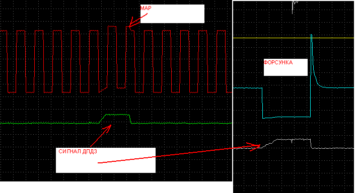

Так оно и есть. И при коммутировании катушки и при импульсе на форсунке - это отражается не только на сигналах датчиков, но даже и на плюсовой клемме аккумулятора (если поставить хорошее увеличение). Вот пример с Форд-скорпио, как импульс на форсунке отражается на сигналах ДПДЗ и МАР (там частотный). - из за падения напряжения в переходном сопротивлении массы, сигналы датчиков приподымались. Присоединённое изображение (нажмите для увеличения) ![]() |
