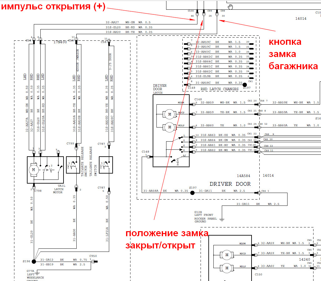

Ford Focus 2 2009г. хетчбек. Не могу решить проблему открытия замка багажника. Глубокая предыстория неизвестна, скажу лишь, что по многим признакам машина была в аварии, а недавняя история заключается в том. что жгут проводов, идущий к двери багажника, до меня меняли достаточно грубо, провода одинакового цвета, меняли почему-то не только то, что в гофре, а вплоть до замка, было очень сильно напутано, куда зря, долго разбирался, вроде всё восстановил согласно схеме. GEM мотор замка видит, при отключении разъёма выставляет код по обрыву, но при этом с кнопки не управляется. Кстати, дистанционный брелок есть, но там две кнопки, открыть/закрыть, кнопки багажника там нет. Брелок явно нештатный, лезвие ключа там другое, менялся уже. Двери открываются, закрываются, всё нормально. Ну, сразу подозрение на то, что раз проводка была напутана, что-то там в GEM могло выгореть. Заказываем другой, аналогичный GEM, ставлю - тот- же результат. При подаче "-" на контакт 30 разъёма С99 GEM нет никакой реакции, нет импульса отпирания на контакте 46 разъёма С100 GEM. Ошибок нет ни в каких блоках. Куда бежать? PS. Есть скрины конфигурации GEM и NEC (щитка) из программы ELMConfig, если в этом есть смысл, выложу. Присоединённое изображение (нажмите для увеличения) ![]() |

А закрытый багажник на pin-26 C-99 видит ?

А ключом в замке двери или с кнопки на водительской двери замки блокируются/разблокируются ?

Ключ в дверь не входит, машина - сборная солянка, нашёл пины управления ЦЗ GEM разъём С99 конт. 13,14 кажется, но там нет проводов, т.е проводка в комплектации "с модулями дверей" и управление по CAN, а по факту модулей нет, ЦЗ с ПДУ нештатный. И вот когда в конфигурации GEM снял галку "модули дверей" и подал управляющий "-" на 13 (или 14, не помню) С99 GEM, только тогда управление багажником заработало. |
