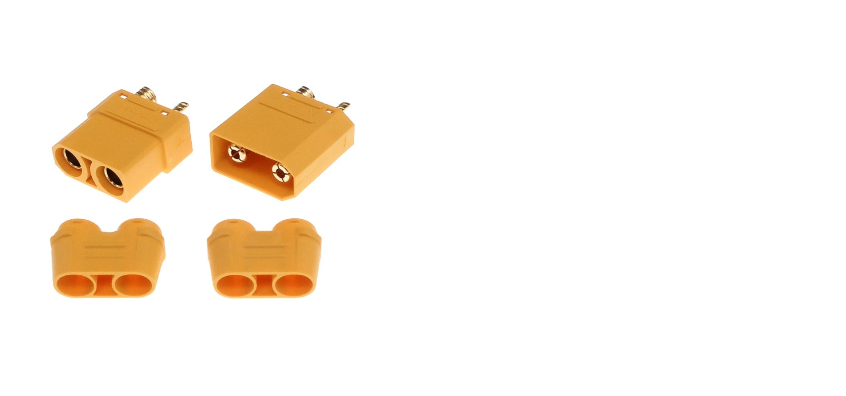

Купите разъем ХТ90 и толстыми проводами соедините его с АКБ и выведите в салон или под решетку радиатора скрытно. И пользуйтесь на здоровье.
