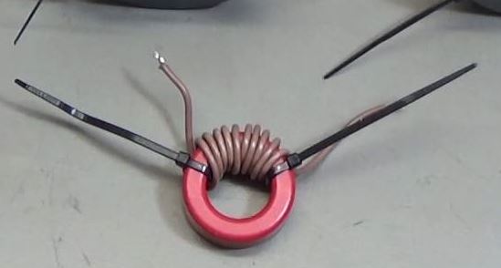

Дата 18.01.2026 - 19:52
Фильтр от помех на питание приборки что ли поставить, как на некоторых магнитолах раньше были ?

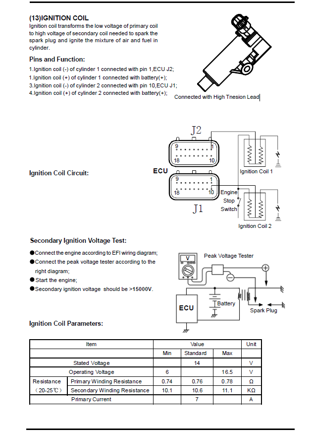

Может электросхема в книге по эксплуатации есть ? Также интересно было бы посмотреть,.

Цитата (picnic @ 18.01.2026 - 19:52)
Фильтр от помех на питание прибрки что ли поставить, как на некоторых магнитолах раньше были ?
Я бы еще посоветовал поставить такой фильтр на питание катушки обслуживающей "больной" цилиндр.
Дата 18.01.2026 - 20:17
Вот посмотреть фактическую распиновку разъёмов катушек бы ...
