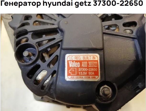

> Генератор Valeo A000 2655023/ 37300-22650 / 13.5v, Чем можно заменить регулятор напряжения.
HJKLP
Дата 18.03.2026 - 16:43
Краснодар
Сообщений: 5
Пользователь №: 45836
На форуме с: 18.03.2026
Не нашел регулятор от этого генератора , есть похожие, но не такие.
Стоят несколько тысяч , если б 200-300 руб я рискнул бы , а так , что то не хочется.
Заказал советский регулятор от наших машин, буду мостырить, использую щетки
от штатного регулятора, а схему прикручу нашу.Что хочу?
Может ходил кто то этой дорогой, поделитесь опытом. Дело , как всегда
в мелочах, в нюансах.

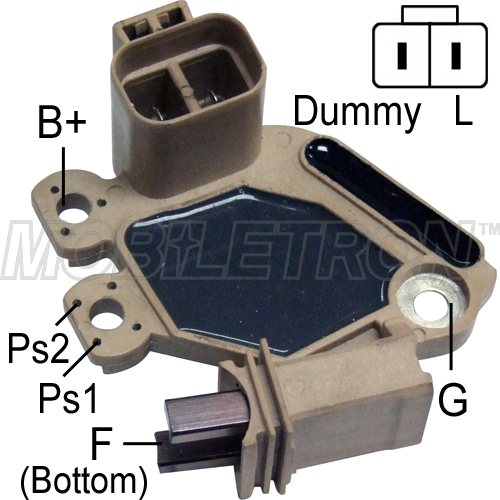

В соседнем доме на Конгрессной открылся онлайн магазин. Зашел на сайт, а там моих регуляторов 100 шт от разных производителей . цена от 800 руб до 7 тыс.
https://era-auto.ru/products/AMD/AMDEL537.html

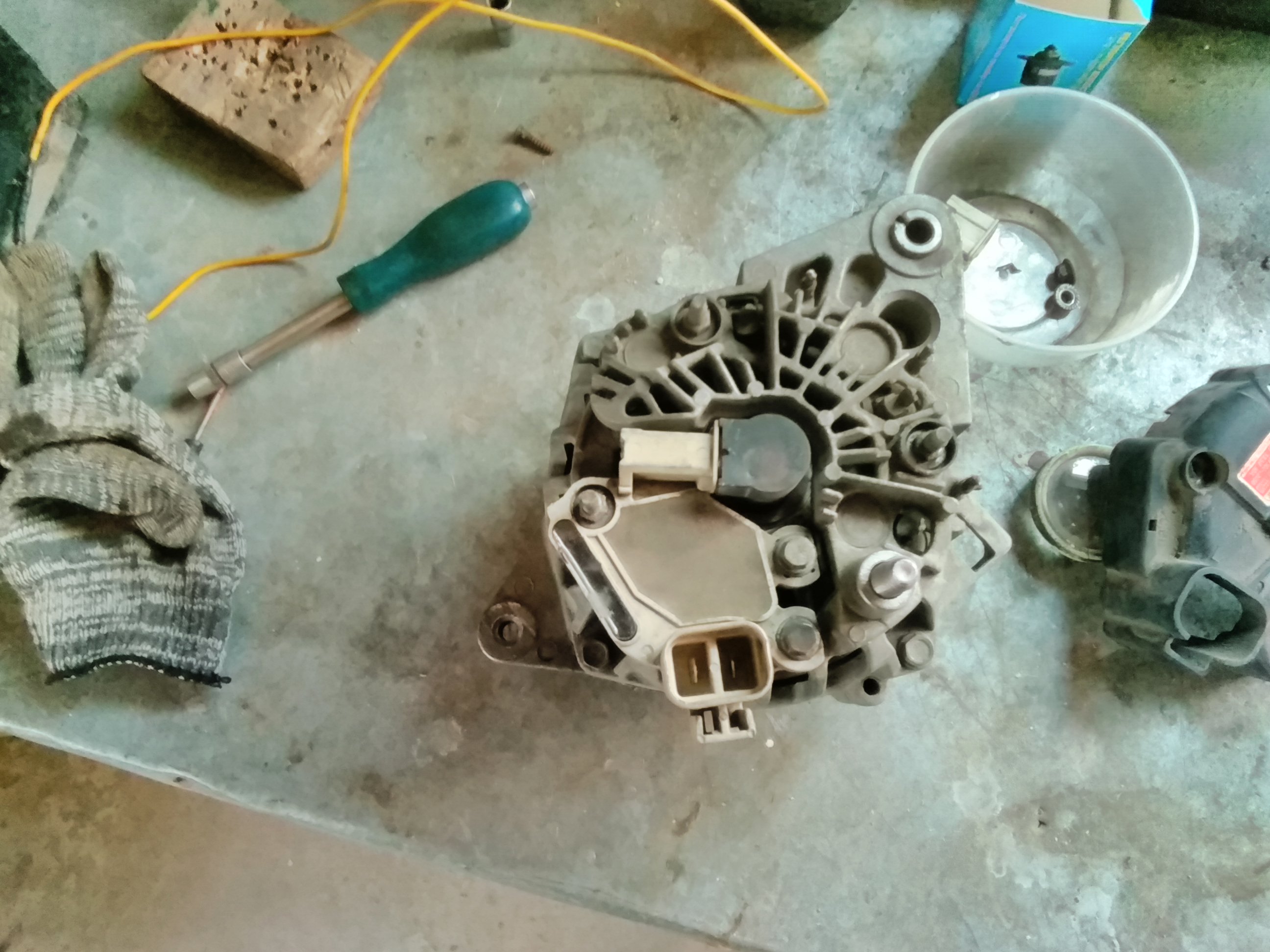

Транзитники выдернули из дома, отвертеться не удалось, авто сдохло в дороге, генератор точно такой же как на фото Василича. Что успел проверить на выезде: ошибка по низкому напряжению в моторном, напряжение аккума 11,62в, индикатор зарядки на щитке не горит при вкл. зажигании.
Авто уже в стойле, генератор на столе, щетки регулятора нормальны по длине и притерты, якорь на прозвон цел: 2,5Ом. По факту: подключение контрольки к проводу возбуждения индикатор и её саму зажигает, на клемме 15 генератора питание появляется, но отсутствует на силовом (болт) проводе, пробит MAIN возле аккума. Теперь непонятно, пробило ли его в пути, или клиенты перепутали + и - аккума пока сами колдовали на дороге. Мог ли пробитый MAIN быть причиной не загорания индикатора при проверке в поле, тогда генератор штатно стоял на авто? Честно говоря, сомневаюсь.
Главный вопрос, как проверить регулятор с помощью контрольки и мультиметра, спецтестера для регуляторов не имею.
Дата 11.07.2026 - 10:26
Сообщений: 7226
А вот и зря, после восстановления MAIN индикатор зажегся, зарядка пошла, а до того свезли генератор на проверку на стенде.
Вопрос закрыт, если только кто-нибудь не поделится схемой проверки этого регуялтора, на будущее.
Дата 11.07.2026 - 16:19
Сообщений: 3840
Главный предохранитель мог сгореть, если в аккумуляторе замкнёт одна из банок.
Реальный случай однажды у меня был.
