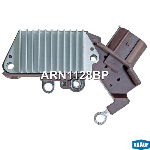

Кто может сталкивался с этим регулятором,он позиционируется как с подключением L-IG-RLO-M и с управлением по минусу (B-Circuit),но конструктивно у него управление по +
Вообще непонятки с этим регулятором,он прибором не проверяется и генератор с ним не работает просто подключив L и IG

Приветствую Вас.А щёточный узел какой у вас стоит.Если управление по + то щёточный узел должен быть трёхконтактный(три уха).И главное:левое ухо которое прикручивается к диодному мосту,оно пустое.Если управление по минусу,то на это ухо с диодного моста подаётся постоянно плюс.А та сколько я запускал RLO шных реле регуляторо,то они от IG иL и пременки работают,правда может быть выход 13,6в

Вообще у KRAUF четыре версии регулятора с L-IG-RLO-M,ARN1128ZD,ARN1128BP,ARN1128WC,ARN1974BP,они под трёхлапый щеткодержатель,ARN1128BP отличается,у него другой конструктив и он под двухлапый щёткодержатель

Простите,я не совсем понял как это:но конструктивно у него управление по + ?
