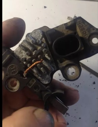

> Реле регулятор Bosch 0272223102, Меняются ли щётки?

Доброго всем дня. Принесли генератор с таким регулятором, щетки еще не закончились, но когда-нибудь закончатся, ну и хотелось бы узнать, только замена регулятора, или всё-таки щётки реально поменять?

на фото не видно но с другой стороны сбоку крышку открой там увидишь куда паять

Было такое предположение, но проверить догадку на исправном регуляторе клиента не рискнул. Спасибо за подсказку good3.gif
