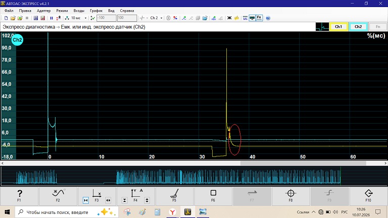

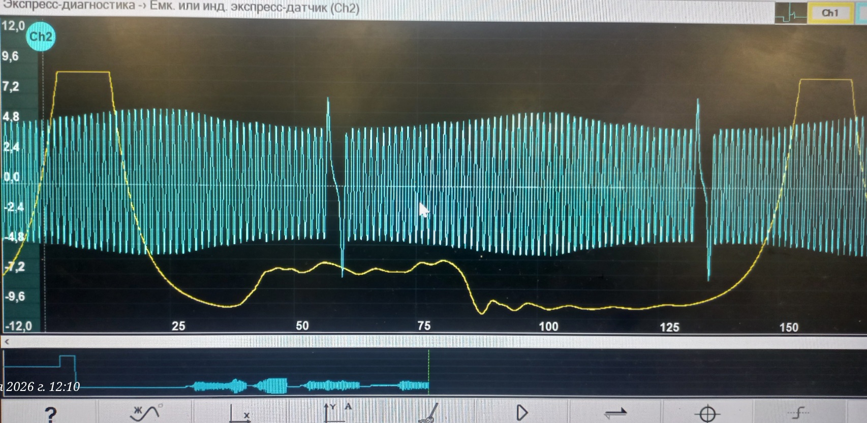

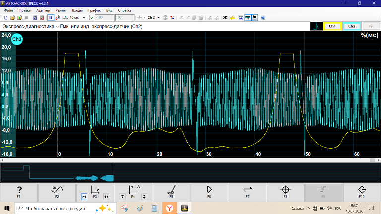

На холостом всё идеально. Даёшь 2000 оборотов начинаются активные пропуски по 2му и третьему. Машина без датчика фаз. Подозреваю, что барахлит только 3й. На асциллограмме 1й и 3й. У третьего горение плохое. Подключил датчик лпвления в цилиндре. Никаких выводов сделать не смог. Две картинки датчик в первом и в третьем цилиндрах. Свечи и новые ставил и местами менял. Катушки внутренние на внешние заменил. Машина с ГБО. На газу тоже самое. Компрессия по 14 во всех. Неделю назад меняли клапанную. Была плохая компрессия, сейчас уже неизвестно какая. Мозги сделал безимовыми и поставил на другую машину — работают идеально. Что ещё проверить уже не знаю. Присоединённое изображение (нажмите для увеличения) ![]() |

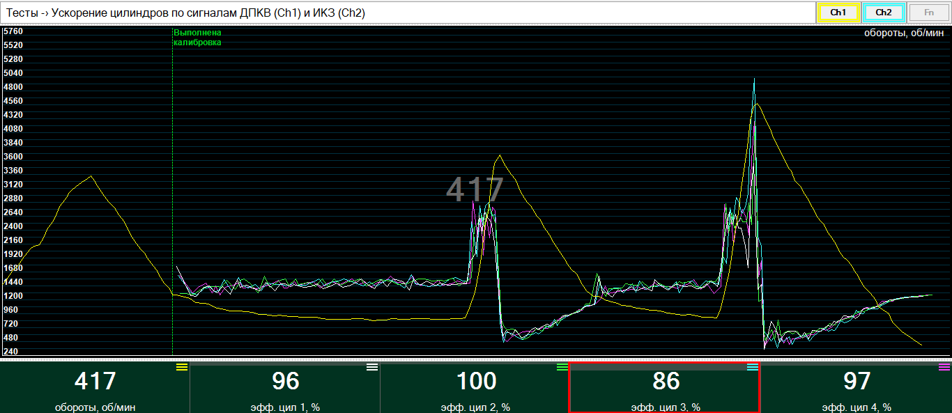

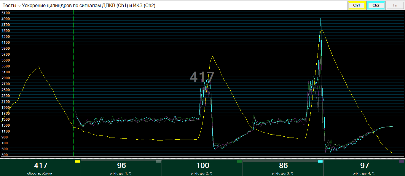

А что это за косяк? О чем он говорит? Единственное объяснение, которое смог найти — пробой изоляции. Но это исключено. Икз и свечи проверены. Перепроверили метки. Хотим гидрик переставить. Завтра будет ясно, помогло или нет. ссылка на яндекс диск с тестом. Снимал с помощь. АВТОАС-ЭКСПРЕС. Если сможете там чтото разглядеть, объясните мне пожалуйста. Купил себе такую игрушку, а воспользоваться не могу. Обидно https://disk.yandex.ru/d/_yk8lKu_8C4CGw |

Обычно такую картину вижу при обрыве ВВ провода. Или при неисправной катушке. На осцилке напряжения на обоих каналах одинаково выставлены? Если одинаковые, то на проблемной разница напряжений при открытом ключе и при закрытом, намного меньше, чем на другой. Если на втором канале вольт/деления выставлены больше, тогда очень похоже на обрыв в высоковольтной цепи (напряжение пробоя - выше, время горения - меньше и отсутствие остаточных колебаний). Катушки меняешь местами, осцилка остаётся такая-же?

Саш, выложи лучше картинку с результатом скрипта. |

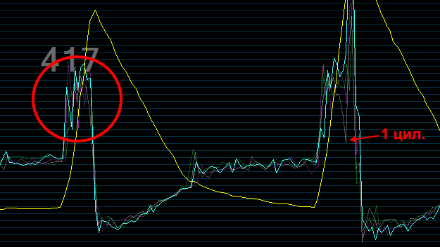

И по герметичности цилиндров всё в норме. Либо ловить момент троения, либо ЭБУ ложные пропуски воспламенения определяет. |
