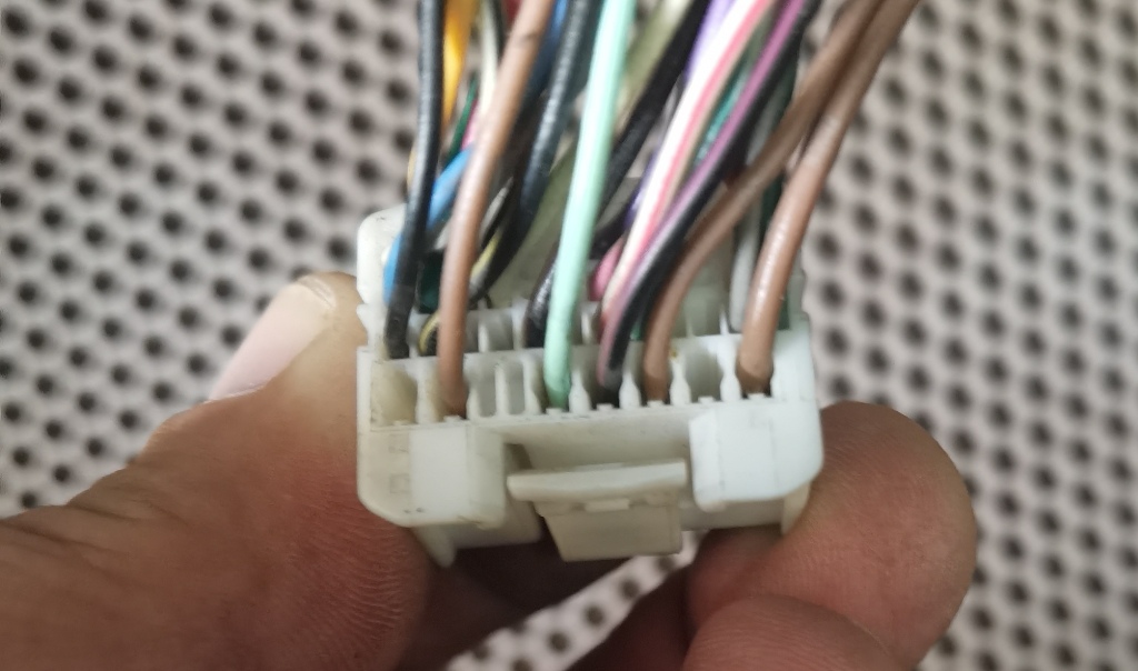

Приветствую всех. Дополняю своё первое сообщение. Блок управления в моей машине № 89661-52N10. В тырнетах определяется чётко для моей машины но схемы и распиновки нет. Суть вопроса в том, что кто-то лазил к ЭБУ, провода не повреждены но изолента прилично размотана и самое главное что меня смущает, св зелёный провод который идёт к лямбде стоит на 3ем пине а должен то быть на 4ом! И если переставить его то куда девать чёрно-розовый?

Дата 16.08.2026 - 13:00
Обсуждалось на нашем форуме:
https://autodevice.ru/forum/index.php?showtopic=16023&st=0&
