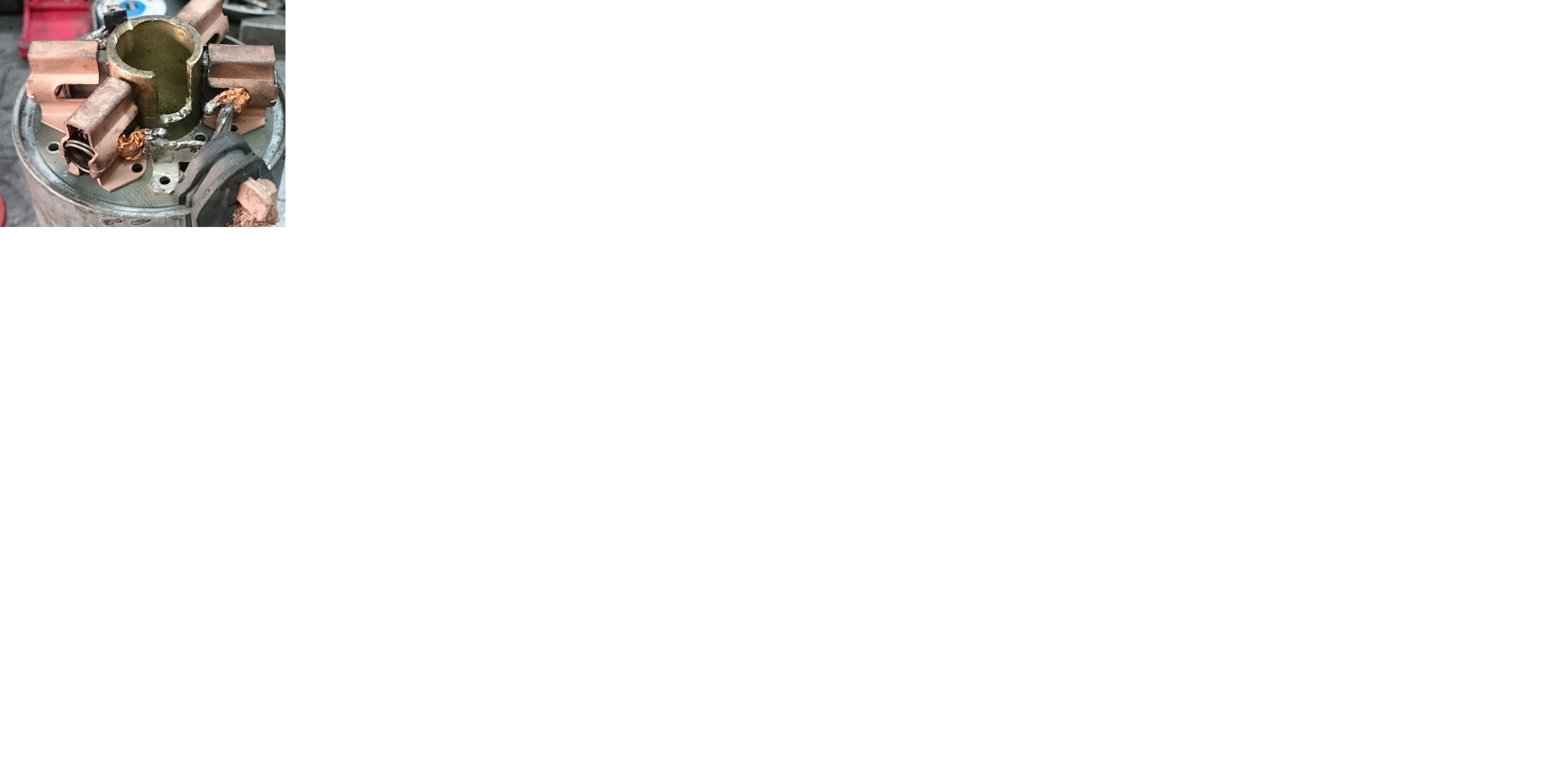

Добрый вечер Всем. Подскажите как быстро , после замены щеток, собрать все 8 щёток на втулку, что бы одеть на якорь? Верхние относительно легко, а вот нижние проблематично. Стартер ESW 20e26, щёткодержатель SHV2319YJ, буквы на конце могут быть другие
Дата 16.09.2026 - 04:16
Берётся отрезок трубы длинной 10-15см,диаметром таким чтобы входила в щёткодержатель.В одном месте делается пропил шириной равной чуть больше ширине щётки,длинной чуть более высоты двух щёток.Далее поочерёдно заводятся щётки в щёткодержатели через этот пропил,трубку проворачиваем пропилом к следующей паре щёткодержателей и так по порядку пока все щётки не будут на месте.Потом надевая щёткодержатель на коллектор якоря с синхронным постепенным удалением трубки.

Я так и делаю, но к нижним щеткам пальцами подлезть, чтобы направить очень неудобно, пальцы не лезут, пружинки мешают, вот пытаюсь найти или придумать еще варианты
Дата 20.09.2026 - 15:58
Не надо пальцем.Берётся кусочек ножовочного полотна по металллу,подгоняется по ширине паза в трубке,и всё удобно.

Укоротил свою проставку, не супер быстро, но собираю на много быстрей и даже пальцы помогают... Моя проставка была 35-40мм ( делал первую , именно для этих стартеров) , и проставка уже мешала, чтобы пальцами можно было помочь. Спасибо Всем!!! Особенно ВАСИЛИЧУ. В Моем случае, размер ИМЕЕТ ЗНАЧЕНИЕ 😁
