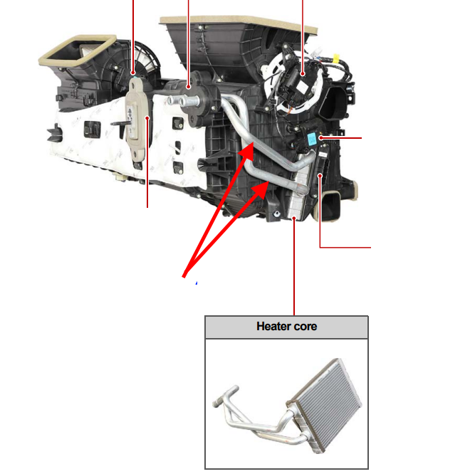

Если точно входящий и выходящий из отопителя патрубки горячие (при включенном на максимум вентиляторе печки). И заслонка точно направляет весь поток воздуха через радиатор.
Остаётся сам радиатор. Поток ОЖ идёт не через соты, а сразу с входа на выход.
Нет возможности потрогать соты при включенном отопителе?
Дата 27.09.2026 - 21:53
Цитата (андрейкот @ 27.09.2026 - 11:39)
патрубки все горячие
Вот эти ?
