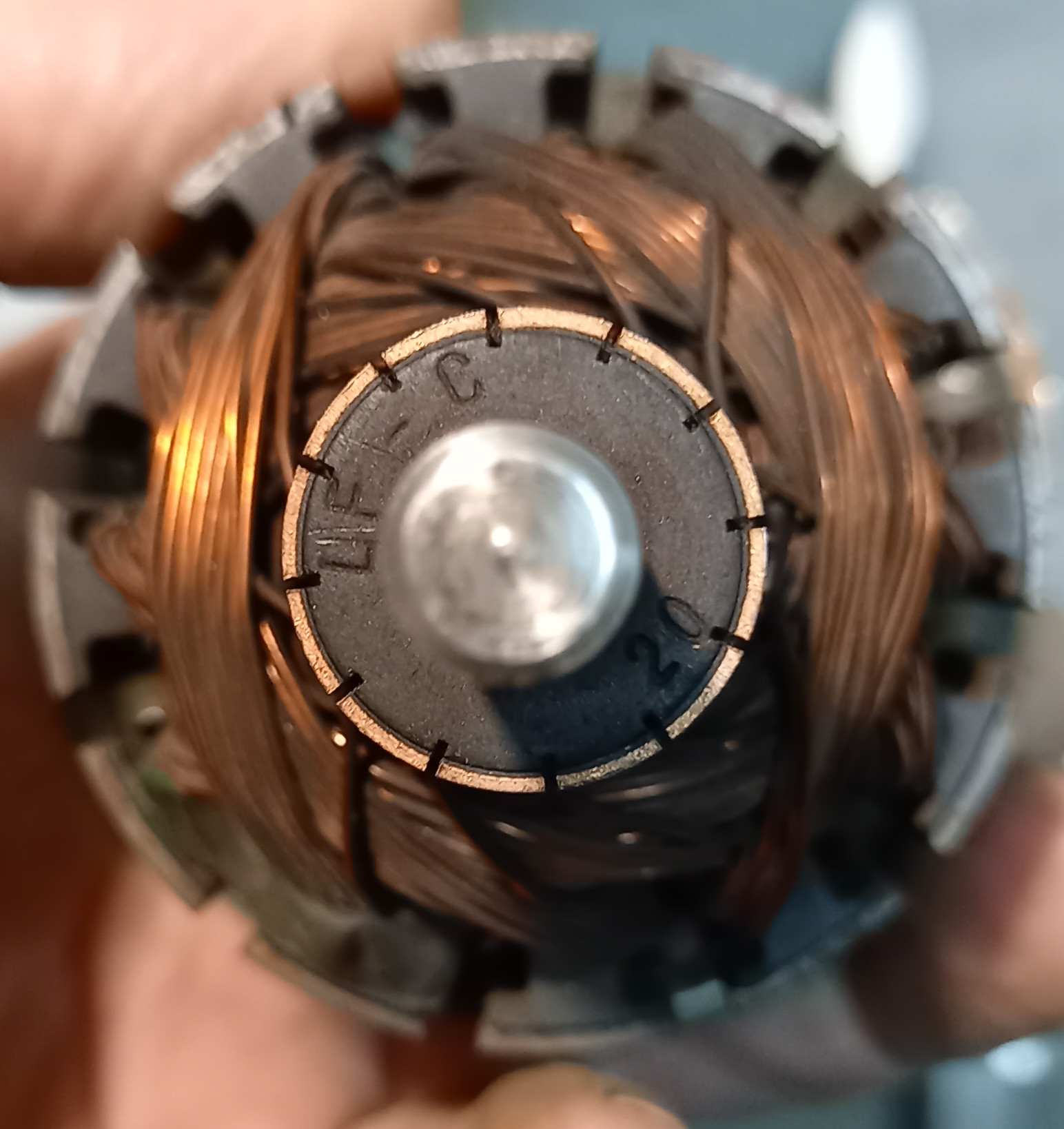

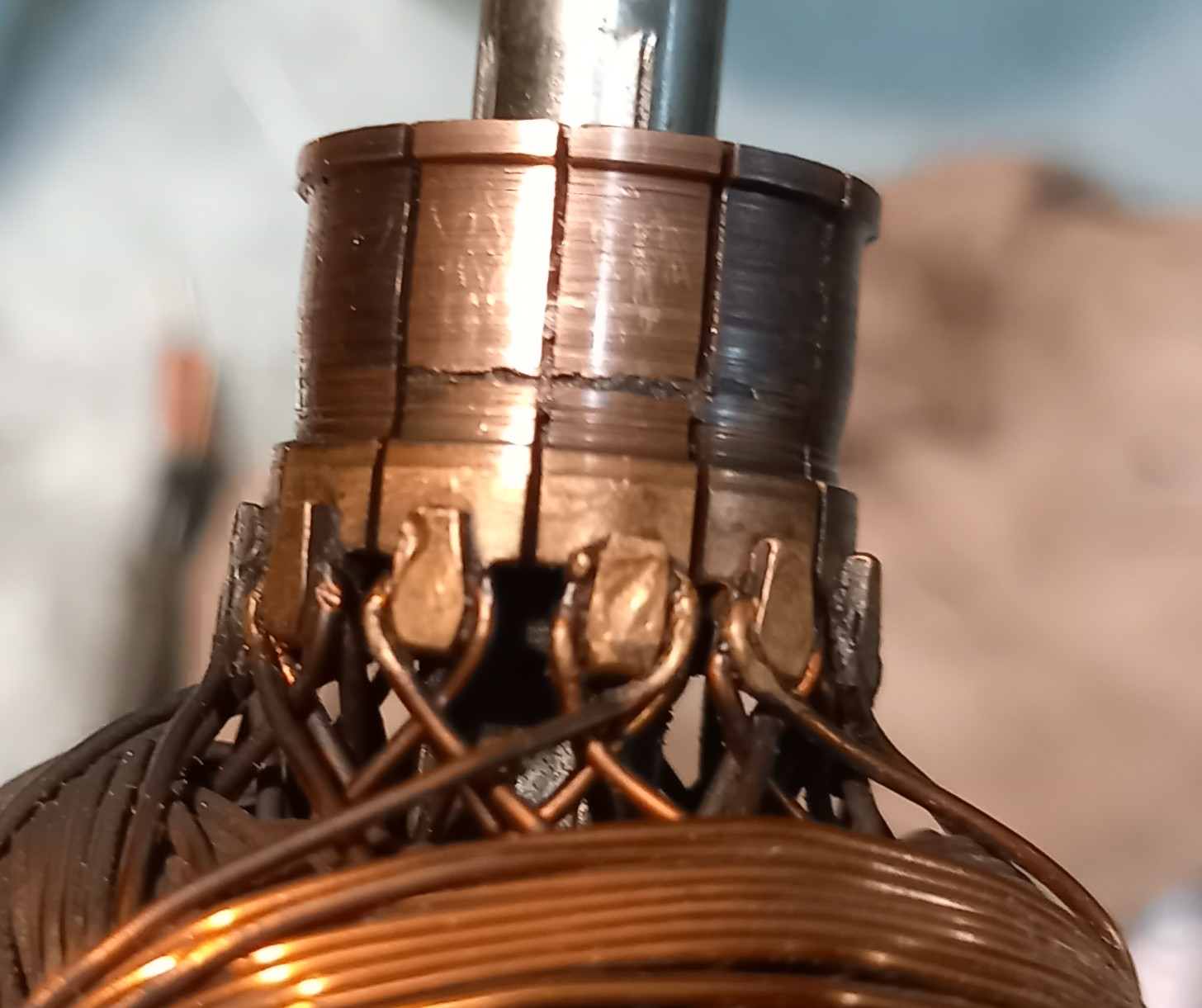

Есть якорек от отопителя двенашки, две ламели проело до изолятора, их даже вызванивать не было необходимости, блестят как новенькие, в отличие от целых. А обмотка живая, цвет здоровый, прямо жалко выкидывать. Немного погуглил, понравился метод напыления меди путем электролиза, понравился тем что обмотку разбирать не надо. кто-то пробовал?

Их проело???,Каким образом именно 2???.. Может они отошли от изолятора и из-за зазора от пыли стерлись..Тогда их придется удалять,, как поставить другие ХЗ..??? Напылял я ламели протертые, обколатые частично = способ рабочий конители много,,, надо времени на это потратить прилично.. Токарный станочек нужен и дримель.. Оно того не стоит,,,
Есть видео от Пакистанских масторов,, они меняют коллектора ,, примерно за 20-25 минут,, но это на Ютубе надо искать..

По большому счету возня только с разорванными ламелями не имеет смысла, т.к. остальные тоже на ладан дышат, нужно восстанавливать все, либо менять целиком коллектор.
Дата 19.10.2026 - 20:12
Сообщений: 7226
От изолятора ничего не отошло.
Размеры коллектора такие: высота 13мм (без усиков захвата обмотки), диаметр 19мм, замерялся в здоровой части. Диаметр вала 8мм, а внутренний диаметр коллектора забыл измерить blink.gif

Что касается таких повреждений ламелей,,, то электролиз отработает и трещин не будет... Если принципиально,, то в 2-3 захода было бы проще,, меньше потом дримелем работать..
