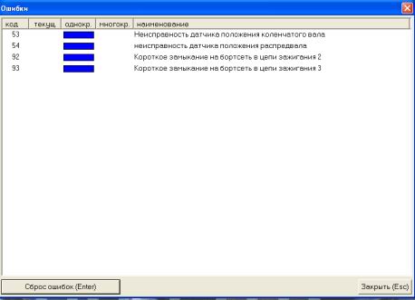

Сегодня по вызову выезжал к ГАЗЕЛь дв 405 инж . ГБО .
На холостых работает на удивление хорошо , 870 об /мин двигун как на мерсе
не шелохнётся . Но тронуться с первой попытки не получается - глохнет.
МТ-1209 ошибок не показывает /был на диагостике возможно что-то сбросили/
по крайней мере постоянных нет , НО УОЗ стоит как вкопаный на 7 гр. принудительно ставлю 24 авто сразу ожил поехал , после отключения бука
всё возвращается "на круги своя" .Причём не реагирует даже на октан корректор .

Всё оказалось до банального просто .Кое-как приехал с ошибками , прочистил все разьёмы , протёр
ВВ провода и перед снятием осцилок на всякий случай завели двигатель и глянул параметры и Микас перестал выбобахиваться .Всё пришло в норму . Откуда взялся этот глюк ??? понять довольно сложно да и не в этом суть .
