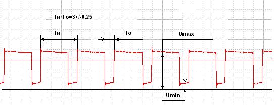

Методика проверки коммутаторов подробно описана в любом руководстве по тех.обслуживанию и ремонту ВАЗ2108-2110..(и не только). Если возникает вопрос с перегревом коммутатора в первую очередь надо проверить коммутируемый ток и форму импульса (скважность должна быть строго "3").
Нарушение параметров выходного сигнала и увеличение этого отношения вызывают нарушения работы транзисторного коммутатора,перебои в работе двигателя,перегрев коммутатора и катушки зажигания,а из-за уменьшения-пропуски искрообразования.
