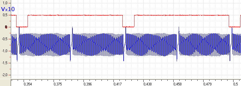

А как должно быть? Кто нибудь снимал осциллограммы ДПКВ и Датчика Фаз одновременно на 2 канала? Может покажете?

Дата 7.06.2006 - 22:28
Сообщений: 7226
Цитата (АВС @ 7.06.2006 - 21:21)
Цитата (borisE @ 7.06.2006 - 09:58)
... оказалось что совместив пропуск зубьев на колене лепесток на распред уже прошел дпрв. т.е. явное не совпадение.
ABC часто вот такое расположение встречаю, но насколько это соотвествует точно выставленному распредвалу сказать не могу. Коленвал снимал каналом вторички.
АВС
Дата 8.06.2006 - 21:04
г. Курчатов Курская обл.
Сообщений: 1561
Пользователь №: 362
На форуме с: 10.04.2005
Цитата (hash @ 7.06.2006 - 23:28)
ABC часто вот такое расположение встречаю...
Да вот и я как то проверил - получилось, что середина сигнала ДФ попадает на 2-й зуб шкива датчика коленвала. А на твоей картинке - даже по моему на 3-й. А в книге про Микас - там тоже вроде на 2-й зуб.
Вот тогда я и подумал: - а как должно быть в идеале, на первый или на какой другой?
Похоже, что ремень чуть растягивается и получается небольшое смещение на зуб-два (по шкиву ДПКВ). Замерить бы на новом, только учтановленном ремне. Или неточность деталей.

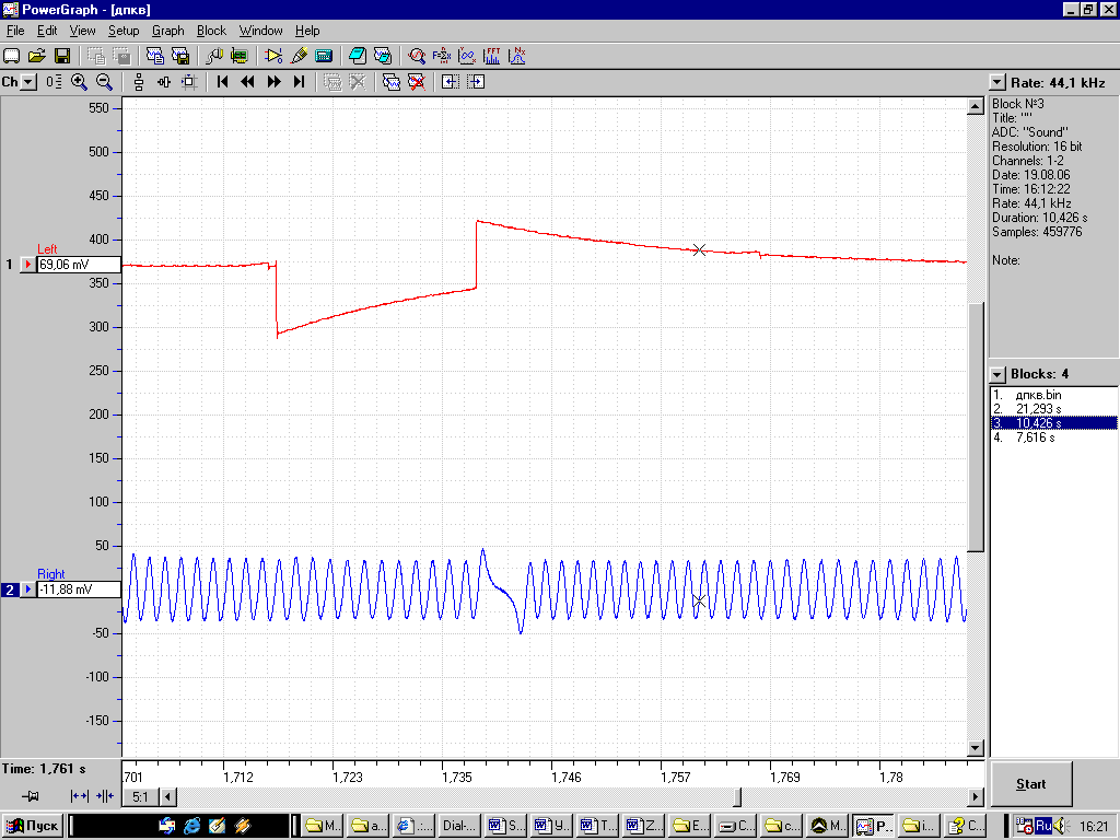

Дата 19.08.2006 - 18:53
А вот и от меня картинка-машинка после ремонта мотора! Мотористы отправили на диагностику kto1.gif :
Дата 19.08.2006 - 20:20
Сообщений: 7226
Мдяя, конкретно сдвинуто. А как движок вел себя при этом, МТшный скрин с параметрами не сохранил?
Дата 19.08.2006 - 22:09
Да мотор колбасит не подетски, хозяин приехал с натянутым тросиком газа, что бы не глохла. Плюс к этому чуть было не приговорил расходомер-на ХХ показывал в р-не 40 кг! В итоге выяснилось, что какой то умник залил прошивку без ДК от системы с Сименовским датчиком, а стоит БОШ 37 (разговор об УАЗе с 409 мотором) Ко всему стояли свечи А17ДВ!
Короче в понедельник поедет он в тот чудо сервис-шесть штук он у них оставил ohmy.gif

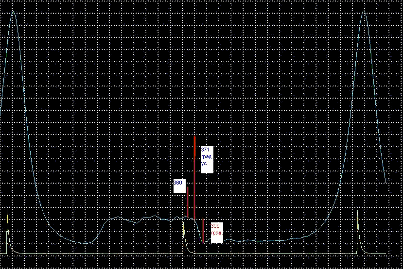

Смотрел на волге Постолоскопом (датчиком давления) на 406-м фазы. Вижу не в норме, а метки на месте. Закзал транспортир, когда привезли снова глянул. В результате выпускнои на 7 и впускнои на 3градуса не в норме. при сравнении ДФ и ДПКВ сбои покажет только выпускного р/вала
Про транспортир тут подробнеи: http://chiptuner.ru/gaz_faze.php

(20%) X----
Цитата (ahim @ 25.11.2006 - 20:16)
Смотрел на волге Постолоскопом (датчиком давления) на 406-м фазы. Вижу не в норме, а  метки на месте. Закзал транспортир, когда привезли снова глянул. В результате выпускнои на 7 и впускнои на 3градуса не в норме. при сравнении ДФ и ДПКВ сбои покажет только выпускного р/вала.
То: ahim!
А нельзя ли выставить картинки "до" и " после". С датчиком давления, конечно.
Интересно бы посмотреть...
ahim
Дата 26.11.2006 - 11:22
д.Торопово Вологодск.обл
Сообщений: 451
Пользователь №: 1229
На форуме с: 14.03.2006
Сансеич, одна картинка "до" осталась , по почте посылал, все фаилы к сожалению пропали в связи со скоропостижнои кончинои винта sad.gif
ra700
Дата 26.11.2006 - 11:39
Сообщений: 927
Пользователь №: 103
На форуме с: 8.09.2004
по картинке запаздывание обоих валов налицо, смотрите контрольные точки
ahim
Дата 26.11.2006 - 11:54
Сообщений: 451
Запаздывание налицо, но без транспортира и кондуктора тяжко будет поправить.

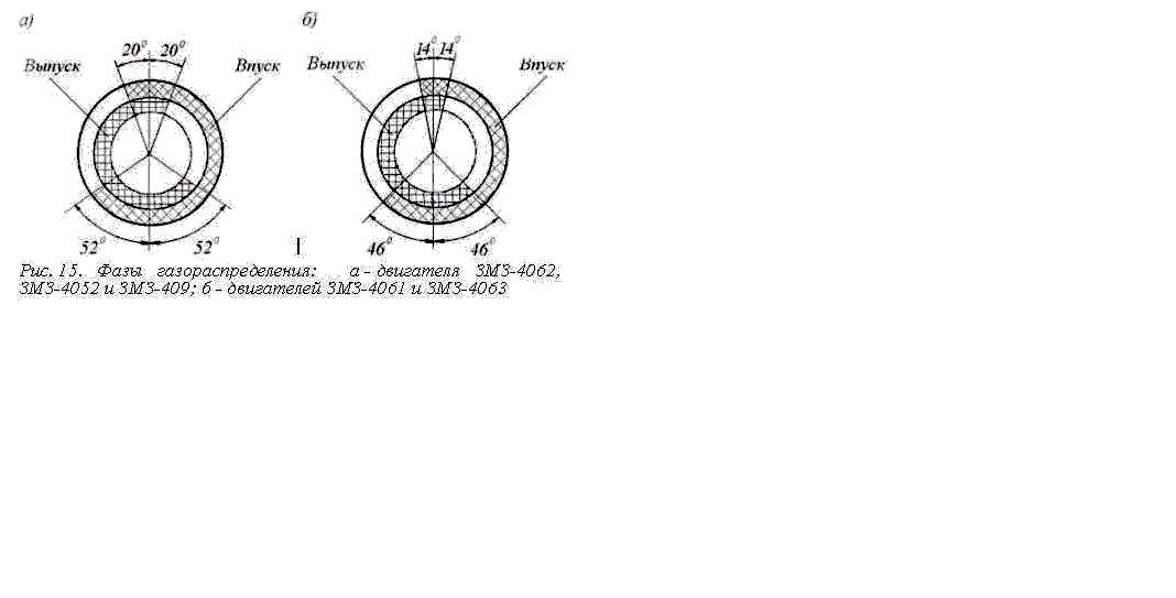

Цитата (ra700 @ 26.11.2006 - 12:39)
по картинке запаздывание обоих валов налицо, смотрите контрольные точки...
ahim, спасибо за картинку! Жаль, что не обозначена линия нуля давления...
Мужики!
Ну ткните носом старого "чайника" - по каким контрольным точкам (особенно без нулевой линии давления) налицо запаздывание ( особенно впускного) распредвала. И как учитываются при этом фазы ГРМ, в приведенном ниже приложении? Не сочтите этот вопрос за подвох, просто хочу понять и, если позволите, воспользоваться вашим богатым опытом диагностики с пом. Д.Д. в цил. на конкретных примерах 2х вальных ЗМЗ двигателях. Повторюсь, что с мультиками мотодоковцев и снисходительными замечаниями типа: "да что ж тут не ясно?"- знаком.
С искренним уважением ко всем, кто научит, или хотя бы поделится собственным опытом!

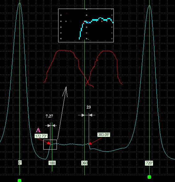

ra700
Дата 27.11.2006 - 11:09
Сообщений: 927
Пользователь №: 103
Ну ткните носом старого "чайника" - по каким контрольным точкам (особенно без нулевой линии давления)... . Повторюсь, что с мультиками мотодоковцев и снисходительными замечаниями типа: "да что ж тут не ясно?"- знаком.
Прошу воспринимать мой ответ без обид (для "среднестатистического..." так может показаться, профессионалы и так поймут).
Понятие "контрольная точка" при анализе осциллограмм весьма условная, но в зависимости от многих факторов (осцилл. чего, в каком режиме (скорость и т.п.))
Рассмотрим осцилку с реального примера (406-й двиг).
"Контрольные точки" никто не выставит, кроме как диагноста.
Как я это делаю? Примерно так:
