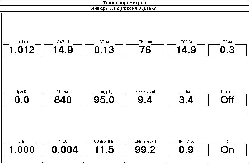

Наверное никто не обратил внимания на картинку, с параметрами работы моего автомобиля 21103 с пробегом 170 000км. и ни разу не "мытыми" форсунками..., и установка есть и Winn"s есть..., а вот необходимости не возникло. На втором цилиндре заклинила, поменял на новую.... и фсе...
